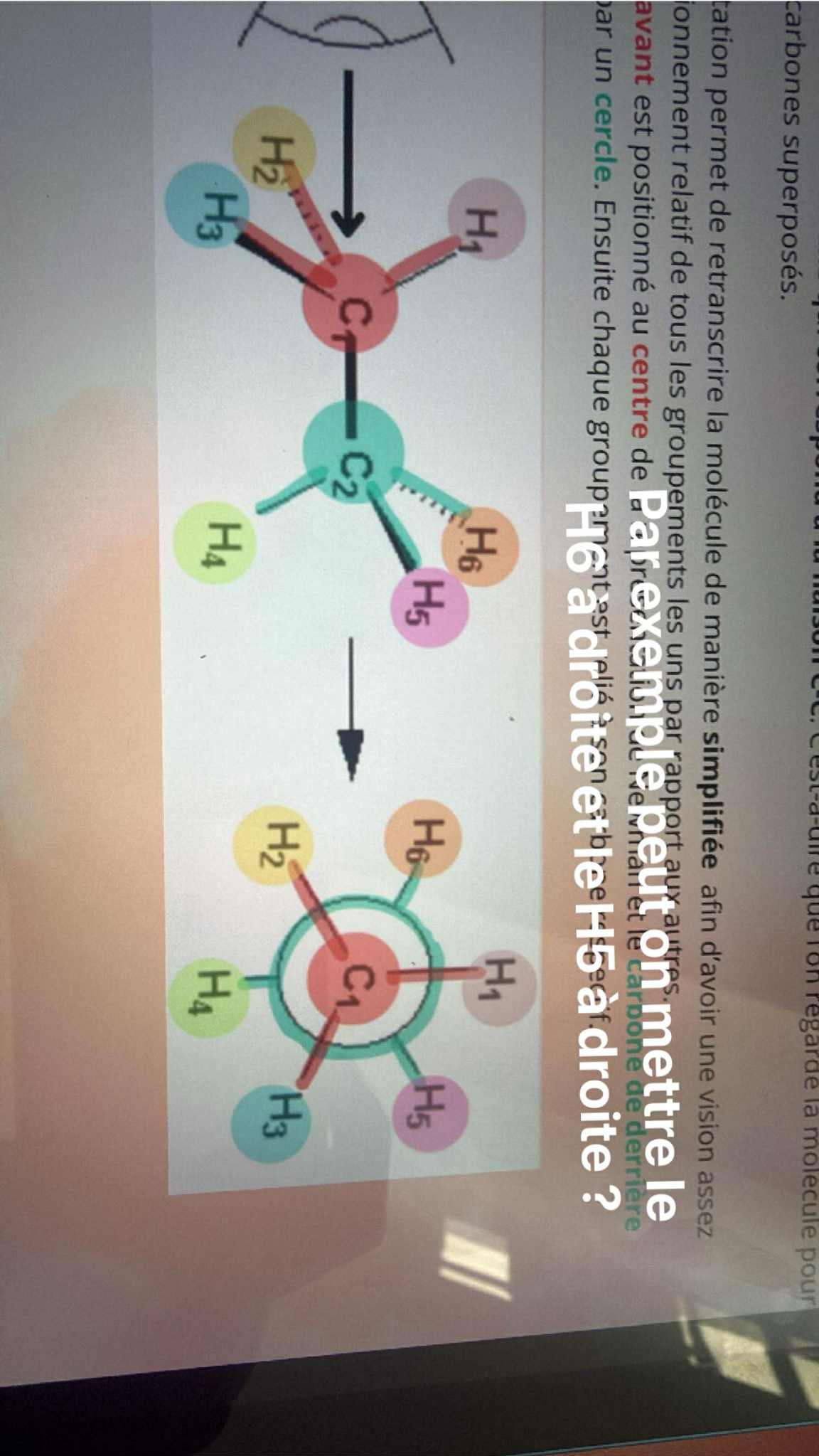

Slt , j’arrive pas à poser la question sur le forum . Je voulais te demander pour la représentation de Newman est ce que les H1 H2 etc on peut les placer où on veut ou ça a un ordre comme dans le cours ?

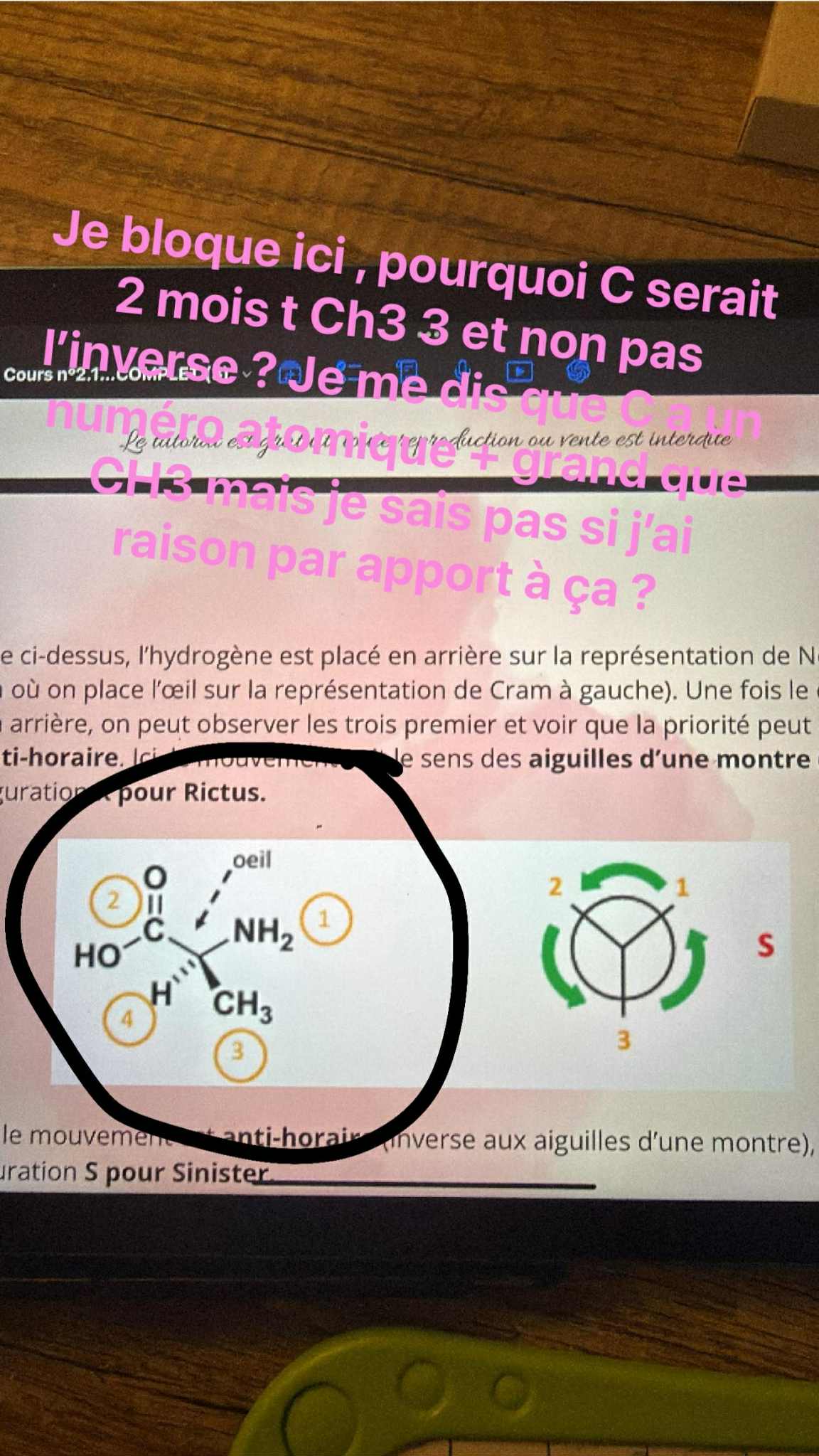

Et encore une autre question , désolé te prendre la tête 🙏🏼

Coucou, pour la représentation de Newman, non tu ne mets pas les groupements où tu veux! Regardes où j'ai mis l'œil. SI tu prends ce point de vue, les liaisons dans le plan apparaitront (dans l'exemple) vers le haut, celles en avant du plan apparaitront sur la droite et celles en arrières seront sur la gauche. Attention, c'est relatif à cet exemple, essaies de bien visualiser!
Il faut que tu regarde en face du carbone avec le plus petit indice (selon la nomenclature)
Pour ta deuxième question, Tu as un carbones lié à 3 hydrogènes (CH3) et un carbone lié à un groupement OH et deux fois à un oxygène (COOOH). C'est donc le COOOH qui est prioritaire par rapport au CH3
