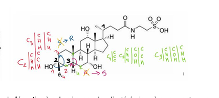

Coucou,
Je me demandais, comment on sait quel C est avant lorsque leurs liaisons ne sont pas indiquées?
Je m'explique, dans la correction des annatuts, il y a des petits détails avec C1[CCC] et C2[CHH] par exemple, mais je ne vois pas comment on peut savoir que ce sont ses liaisons car il n'y a pas d'indications?
J'espère que ça a un sens car c'est sur à expliquer et je ne sais pas si la capture d'écran va passer.
Capture d’écran 2025-10-20 173327.png (52.81 Kio) Vu 110 fois

Messagepar Romanubrium » 21 Oct 2025, 14:14
Coucou!
Alors pour le carbone 3 sur le schéma, tu as 3 liaisons dans le plan et une en avant. Toi, tu sais qu'en réalité il y a deux liaisons dans le plan, une en avant et une en arrière. Ici, il y a donc le liaison vers l'arrière qui n'est pas indiquée. Mais comme ton hydrogène est en avant, tu inverses quoi qu'il arrive la configuration. En fait, ici, ce n'est pas important de différencier les 3 liaisons dans le plan, puisque le plus petit groupement est en avant.
Si tu as encore un doute, n'hésite pas!
Bon courage!

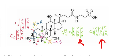

Messagepar Windy » 24 Oct 2025, 18:04
Coucou!
Déjà merci de la réponse, mais je comprend toujours pas...
Ca paraît si logique mais je l'ai pas du tout. Je comprends vraiment pas comment on sais ce qu'on a là où j'ai mis les petites flèches par exemple. Vraiment je vois pas d'où ça sort ça. Désolé :sweat:
Capture d’écran 2025-10-24 175910.png (53.5 Kio) Vu 104 fois

Messagepar Romanubrium » 25 Oct 2025, 15:44
Entre les 3 carbones que tu as pointé, tu ne sais en effet pas lequel est en arrière. Mais en fait ça ne change pas grand chose, tu les relis quand même et comme l'hydrogène est en avant, tu inverses la configuration. Ici, savoir entre les 3 groupements dans le plan lequel est en arrière n'a pas d'importance!

Messagepar Windy » 25 Oct 2025, 18:38
Re coucou,
Merci de tes réponses! Je me suis un peu acharnée dessus avec votre magnifique DM sur l'isomérie/stéréoisomérie et j'ai compris! Miracle!
Les questions bonus étaient géniales d'ailleurs, vraiment :wink2:
