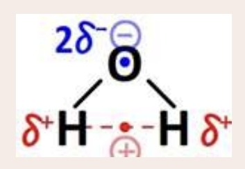

J'avais une petite question assez rapide, mais dans le cours pour l'exemple de l'H2O, on met un + entouré et un - entouré mais on dit bien qu'il n'y a que des charges partielles, avec 2δ- pour l'oxygène et δ+ pour chacun des hydrogènes.

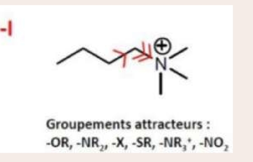

Pourtant, dans la suite du cours, quand on parle de charge formelle, on utilise encore une fois le + entouré...
Je sais bien qu'on note les charges partielles avec δ+ ou δ-, mais le fait d'utiliser le + entouré ou le - entouré avec l'H2O alors qu'il n'y a pas de charge formelle me dérange un peu...
donc mes questions sont les suivantes :

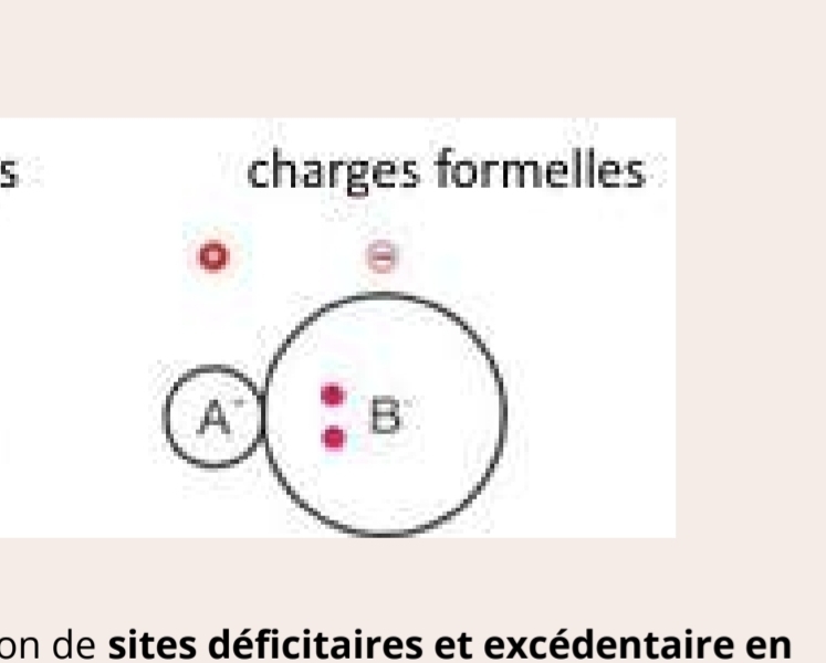

On note bien les charges formelles + entouré ou - entouré ?
Si oui, est-ce que les charges partielles exercées au niveau de l'H2O sont si fortes qu'on obtient des charges formelles ou bien le + entouré et le - entouré dans l'exemple de l'H2O ne représentent pas des charges formelles ?

-> Dans l'exemple de l'H2O, se sont bien des charges partielles delta- et delta +. Le plus et le moins que tu vois sont dû à la polarité de la molécule. En gros, l'H2O n'a pas de centre de symétrie, donc la molécule d'eau va (en gros) avoir un côté un peu plus positif et un côté un peu plus négatif -> ici on n'a pas de charges formelles, c'est juste pour illustrer la polarité (qui est méga importante car constante dipolaire hyper forte pour l'eau, tout ça tout ça).
-> Oui, les charges partielles se notent delta-/+ et les charges formelles se notent -/+ entourés.
-> Si les charges de l'eau de venaient des charges formelles, tu n'aurais plus de liaison entre tes atomes mais l'apparition d'ions! (Si ce dernier point n'est pas compris, trql, c'est que du bonus mais retient absolument les deux points précédents).
