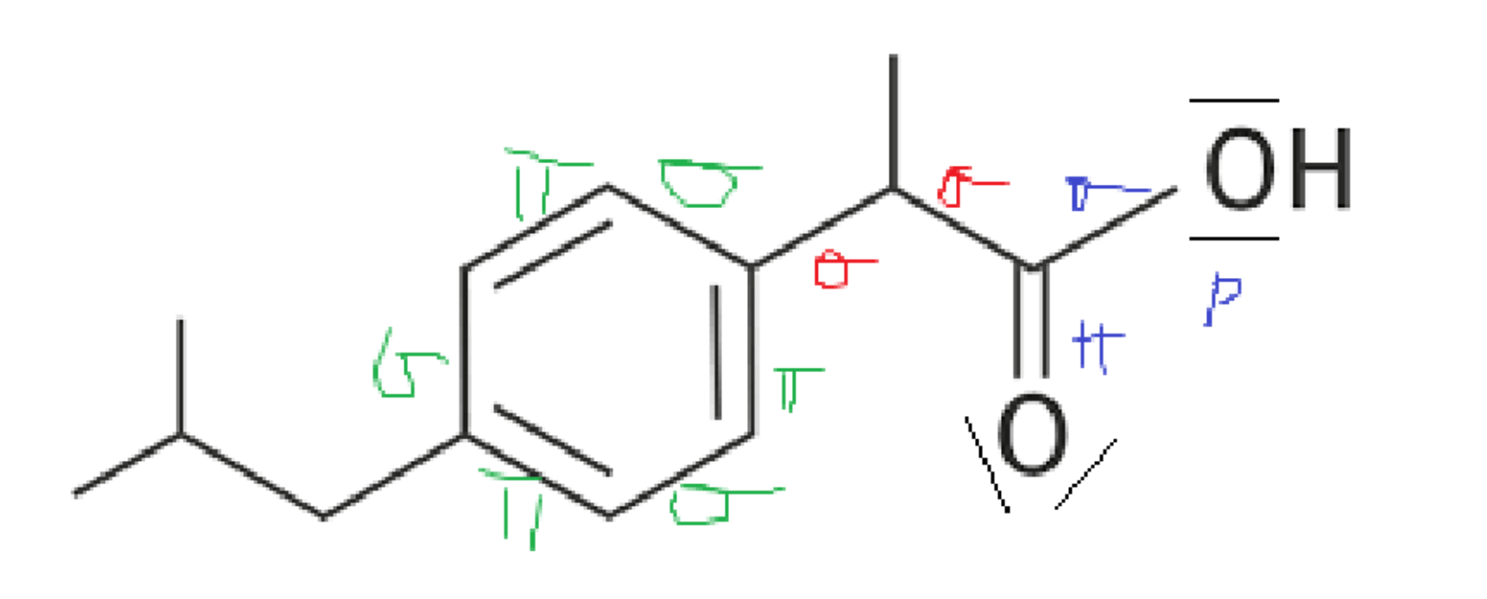

Bonjour,
En faisant des QCM, j'ai souvent un problème pour compter le nombre de systèmes conjugués d'une molécule. J'ai bien compris que les systèmes pouvaient s'étendre sur l'ensemble d'une molécule s'ils n'étaient pas interrompus, mais je me demande s'il existe une différence entre les systèmes "conjugués" (cdt qui s'étendraient, par ex sur un cycle), et les systèmes "isolés". Ce qui me fait me poser cette question c'est par exemple sur cette molécule, où la correction indique qu'il n'y a qu'un système conjugué, mais on voit qu'à droite il y a un système pi-sigma-dnl, donc est-ce qu'il y a une différence à faire, et si oui, comment ?
Merci beaucoup, bonne journée !

Coucou, alors ton raisonnement est plutôt bon. Un système conjugué c'est un enchaînement de double liaison, case vacante et doublet non liants, le tout séparé d'une simple liaison à chaque fois et si cette enchaînement se fini et que plus loin il y en a un autre, alors il y a plusieurs systèmes conjugués, isolés les uns des autres. En fait, un système mésomère est isolé du moment où il ne traverse pas la molécule.
Pour ton exemple, il y a, à mon sens, deux systèmes conjugués. Un sur le cycle et un que tu as toi-même relevé à droite de la molécule.
Si tu me dis tout viens ce QCM, je vais y jeter un coup d'œil si tu veux.
