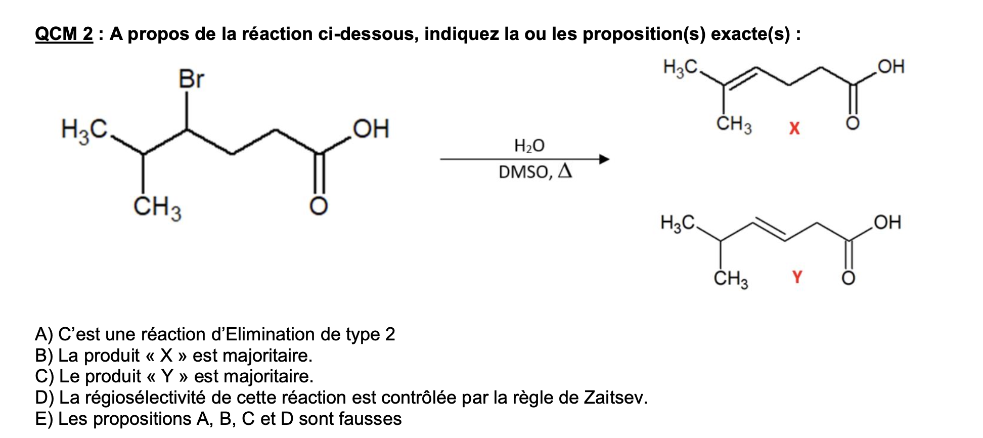

J'ai vu que t'a déjà répondu à ce type de question mais j'ai vrm pas compris donc je te redemande. Je comprend pas comment un produit est plus substitué par rapport à un autre. Exemple sur le qcm je comprend pas pk le produit X est plus majoritaire que le produit Y.
Merci par avance !

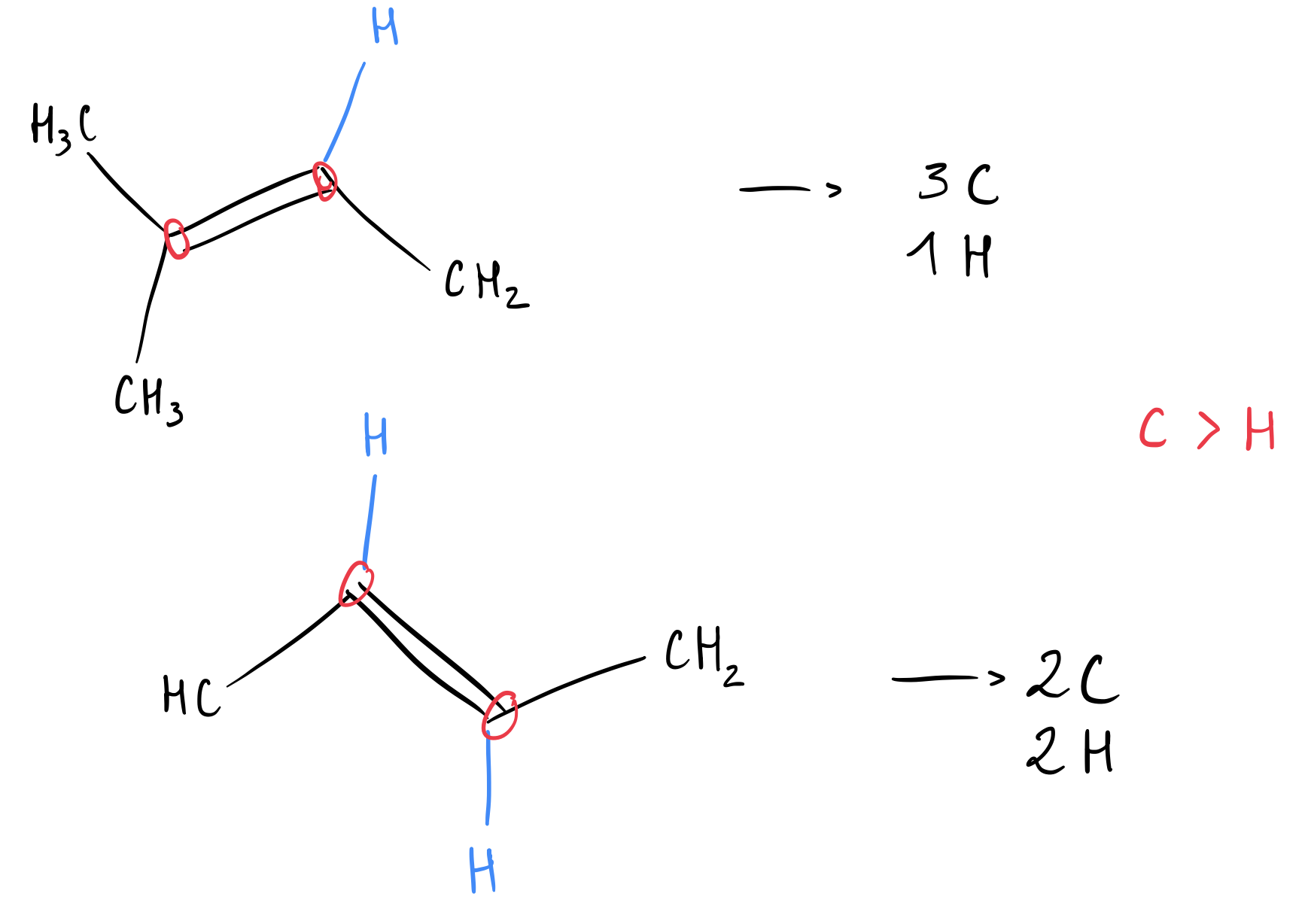

Je t'ai fais un schéma, il faut que tu te concentres seulement sur la double liaison, que tu regardes les subtituants (=atomes ou groupement) liés aux carbones de la liaison (entourés en rouge).
J'ai représenté les H non écrits aussi.
Tu pourras voir que la première molécule à 3 substituants carbonés et la 2e n'en a que 2 ( car les 2 autres substituants sont des H ).
Est ce que c'est assez clair ou pas ?
Dis toi substituants = ce qui est relié à la double liaison.

Re: Élimination avec produit majoritaire
Messagepar Nono_cbnr » 08 Oct 2025, 16:00
Merci beaucoup c'est HYPER clair 👌👌
