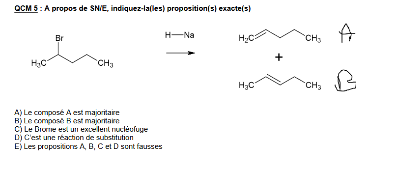

J’ai plusieurs questions concernant le cours.
Tout d’abord, j’ai réalisé le QCM 5 (Annatut 2024/2025) et je ne comprends pas la correction indiquée, qui est AC. Je comprends la réponse C, mais j’aurais plutôt choisi la réponse B, car pour moi c’est l’élément B qui est le plus substitué (je mets la photo).

Coucou !!
Désolée si j'ai mis du temps à te répondre...
Alors, pour commencer, je suis du même avis que toi, la molécule A est moins substituée car l'atome de la double liaison à gauche n'est pas substitué (c'est un CH2). Donc l'alcène (double liaison entre 2 C) est monosubstitué alors que celui de la molécule B est disubstitué (un substituant sur chaque C).
Ainsi ma correction serait BC
