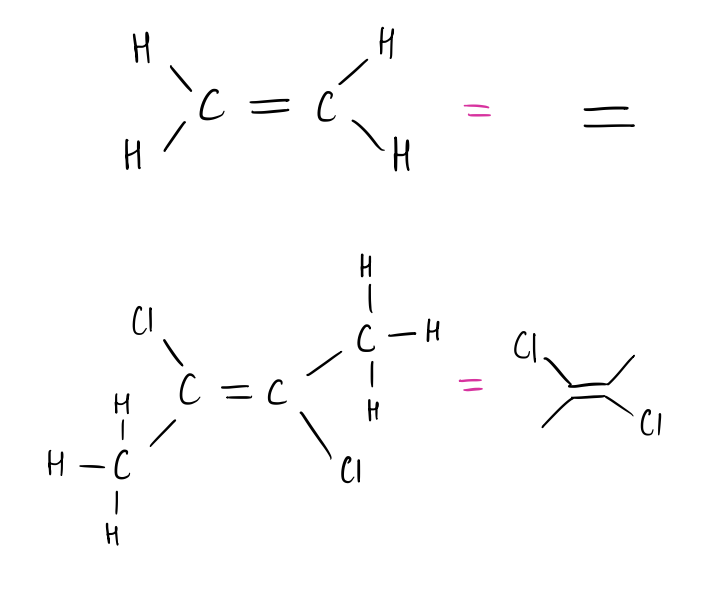

Okay ! Pas de souci je comprends !! Le plus substitué ça veut dire qu'il a le + de substituants = d'atomes
Imagine une double liaison H2C=CH2 (ici les substituants sont les 2 hydrogène de gauche et ceux de droites) : c'est l'alcène (double liaison de carbone) le moins substitué, c'est le minimum possible
Imagine une autre double liaison H3CClC=CClCH3 là les carbones de la double liaison sont reliés à des substituants + conséquents !
Je te mets ci-joint des schémas pour mieux visualiser, avec des détails à gauche du signe égal et à droite non.
Tu arrives mieux à comprendre ?
