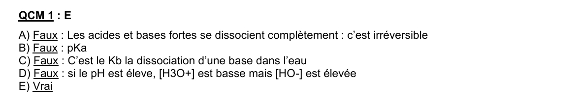

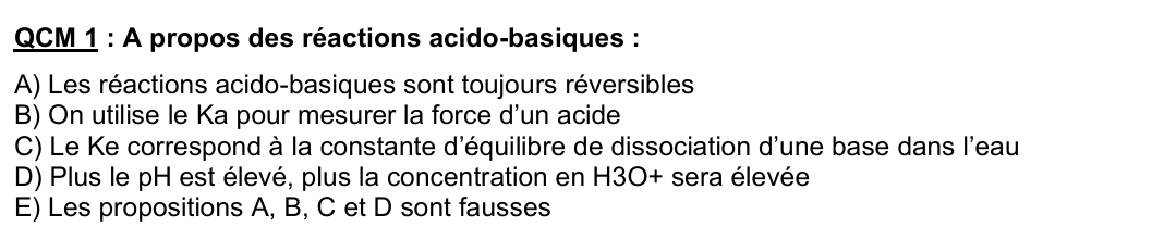

Je viens de voir ta réponse et c'est ce que j'aavais compris, mais voici un exemple d'item sur lequel j'étais tombé... C'est complétement contradictoire... je pense que c'est une erraata mais je souhaiterais la confirmation.
Merciiii,

Messagepar Camhydroxyle » 04 Nov 2025, 18:40
Oui pour moi c'est un erratum parce que ce n'est pas assez précis et si on parle des réactions acido-basiques, le prof considère ça comme réversible
