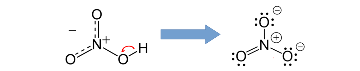

Coucou, j'ai une question un peu beta mais qui m'énerve un peu...
dans le cours acide base on a une réaction page 2 pour illustrer (ci joint)
Je ne comprend pas du tout pourquoi le O de gauche se retrouve lui avec cette double liaison...
je suis vraiment desolée je sais pas si c'est très clair...
merciii d'avance

Coucou !!
Déjà aucune question n'est bête et au contraire chercher à comprendre c'est vraiment une preuve d'intelligence !!!
Alors voyons ça ensemble :
La molécule de gauche a des pointillés pour dire que c'est soit l'oxygène de gauche soit du haut qui aura la double liaison lorsque le N n'aura plus sa charge + (ça revient au même mais seulement 1 des deux a une double liaison).
Ainsi la forme finale à droite c'est le O à gauche qui l'a, mais celui du haut aurait aussi pu être dans ce cas là.
Tu comprends ?
Bon courage pour la suite et si il y a encore des incompréhension, n'hésite pas.
