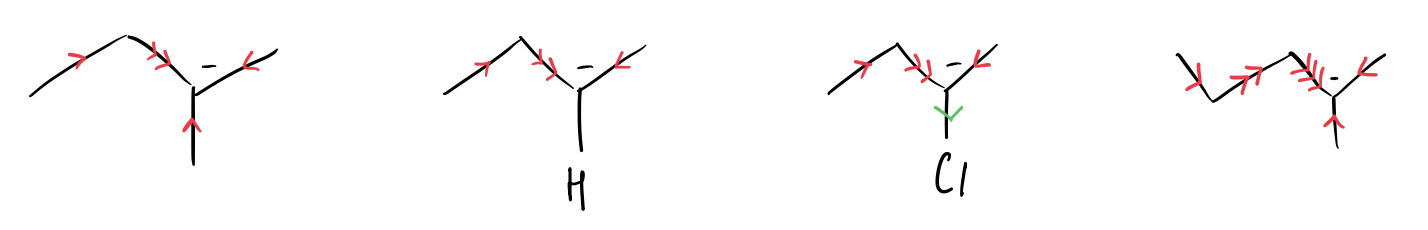

Dans la fiche sur la réactivité (partie 2) on a à la page 5 une mise en situation où l'on doit classer par ordre de stabilité croissant les 4 molécules.
Je ne comprends pas la correction (4<1<2<3) parce que pour moi la molécule 4 est plus stable que la molécule 2 vu que la molécule 4 possède 3 groupements alkyls (dont 1 plus important) et la molécule 2 n'est substitué que par 2 groupement alkyls donc j'aurais tendance à dire que l'ordre croissant de stabilité est le suivant 2<1<4<3. Est ce qu'il y a une erreur dans mon raisonnement ? parce que je pensais avoir compris cette notion et je désespère un peu là :crying:

Je pense que tu as du te tromper sur un point fondamental, ici on a des carbanions, ils ont une charge négative.
Pour stabiliser une charge négative, on veut lui enlever des électrons.
Les groupements alkyles sont donneurs d'électron, donc ils ne stabilisent pas mais dérèglent ! Plus on en a, moins bien c'est.
Regarde le petit schéma que j'ai fait
Bon courage !
