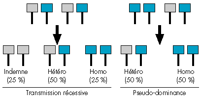

Je vous mets un schéma en espérant que ce soit plus compréhensible :
pseudo dominance.gif (3.15 Kio) Vu 288 fois
A gauche : cas le + fréquent -> la transmission est récessive, les 2 parents étant hétérozygotes.
A droite : la transmission est pseudo-dominante -> l'un des parents étant homozygote et l'autre hétérozygote.
On voit bien que dans le cas de la pseudo-dominance, le risque de transmission est de 1/2 à chaque naissance (50% hétéro, 50% homo). L'enfant n'a pas la possibilité d'être totalement indemne : il sera atteint ou porteur sain.
Contrairement à la transmission récessive où l'enfant aura la possibilité d'être indemne.
noemieb a écrit:Et donc bien 1/2 de chance que l'enfant de cette union soit atteint ou 1/2 de chance que l'enfant soit porteur sain
Et donc on a l'impression que la transmission est dominante car ici DD est impossible, en revanche dd à plus de chance d'apparaître ( par rapport à la transmission dominante )
Exact
Voili, voilou
J'espère que c'est un peu plus clair
Bonne soirée à vous ;)
