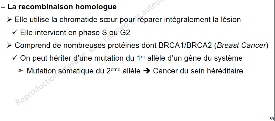

Je suis pas d'accord avec cette diapo diapo 3 page 58 (revolte ahah)
Une réparation par recombinaison homologue serait une recombinaison entre 2 chromosomes homologues c'est à dire entre un chromosomes paternel et maternel. Or là le prof explique bien la réparation va se faire à partir de 2 chromatides soeur (qui appartiennent donc exclusivement qu'à la mère ou au père) donc j'appellerais plus ça une recombinaison soeur non ?
Merci :)

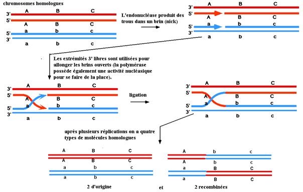

Écoute c'est bizarre puisque les schémas de recombinaisons homologues ça donne ça mais les articles concernant les recombinaisons homologues parlent de brins complémentaires....
http://books.google.fr/books?id=ZEjPxvx ... in&f=false

Voici la réponse du prof :
Poly 3 diapo 59 concernant la recombinaison homologue :
Il est marqué qu'elle utilise la chromatide sœur pour réparer intégralement la lésion, qu'elle intervient en phase S ou G2, quelle comprend de nombreuses protéines dont BRCA1/BRCA2 (Breast Cancer) et qu'on peut hériter d’une mutation du 1er allèle d’un gène du système : Mutation somatique du 2ème allèle : Cancer du sein héréditaire
Alors que d'après leur cours de Biologie de la reproduction ils ont appris qu'une réparation par recombinaison homologue serait une recombinaison entre 2 chromosomes homologues c'est à dire entre un chromosome paternel et maternel. Or là la réparation va se faire à partir de 2 chromatides soeur (qui appartiennent donc exclusivement qu'à la mère ou au père). Pourriez-vous nous éclairer sur cela ainsi que sur l'exemple du cancer du sein héréditaire ?
C’est effectivement le chromosome homologue et non pas la chromatide sœur qui va servir…Concernant l’exemple du cancer du sein héréditaire (et qui s’applique à la plupart des cancers héréditaires qui fonctionnent sur un mode autosomique récessif) :
