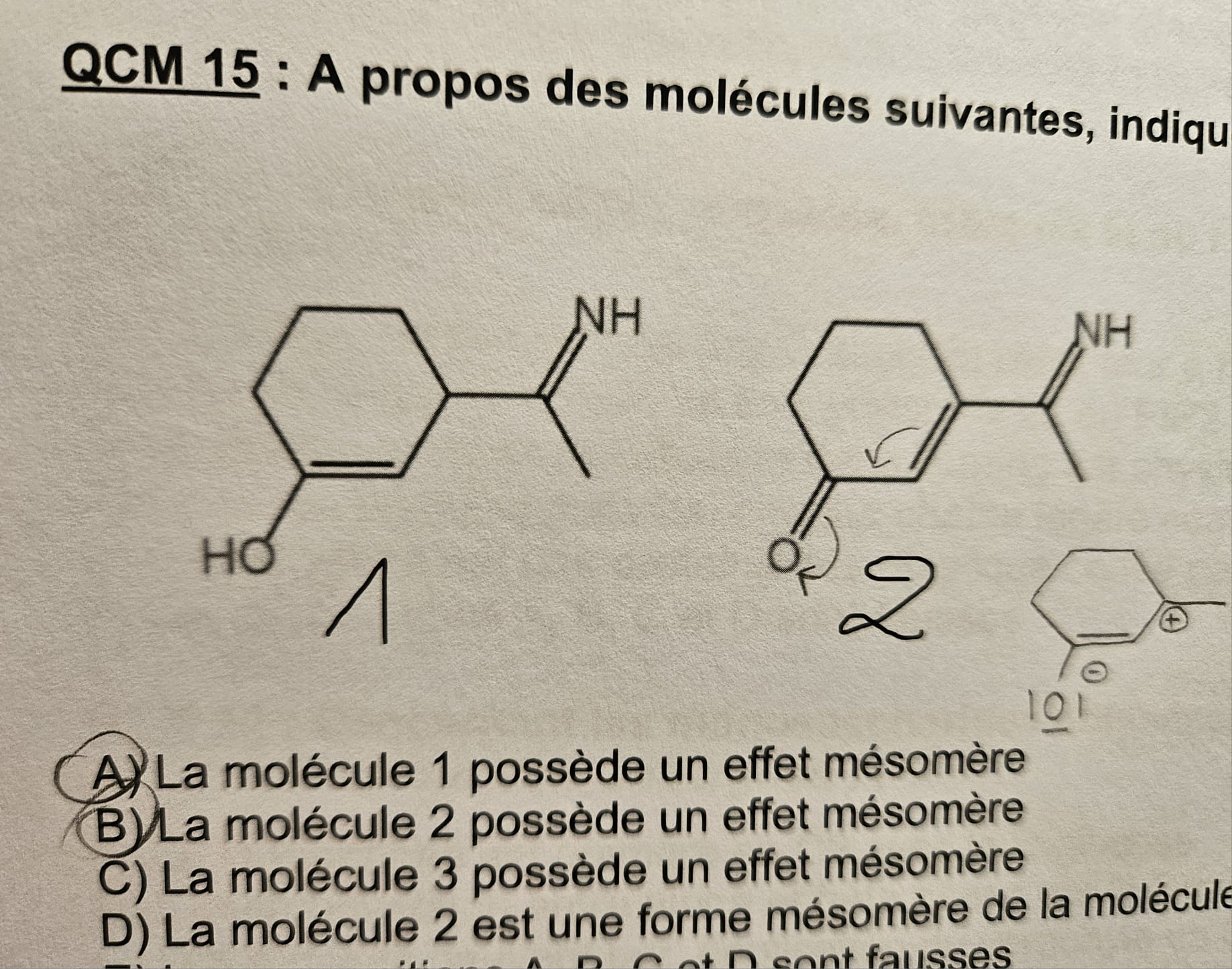

Bonjour chers tuteurs,
J'avais une question sur l'item D du QCM15: j'ai essayé de faire la forme mésomère de la molécule D et je trouve ça : (j'ai mis la photo en fichier joint j'espère que ça marche)
EB3 QCM15 chimie.jpeg (378.68 Kio) Vu 106 fois
Si j'ai bien compris la molécule 1 ne peut pas être une forme mésomère de la molécule 2 car le O de la 1 est lié à un hydrogène contrairement au O de la 2, ça me parait bizarre qu'un H puisse apparaître ou disparaître alors que la mésomérie n'est pas censée changer la formule brute de la molécule

+1 je suis d'accord je pense que c'est une errata aussi

Coucou!
J'ai un méga doute! Je suis plutôt d'accord avec vous mais j'ai piqué des anciennes molécules du prof. Je vérifie si ce n'est pas moi qui me suis gourrée en recopiant la molécule, je vous tiens au courent!
Grader votre résonnement, il est bon quoi qu'il arrive!
désolée et bon courage <3
