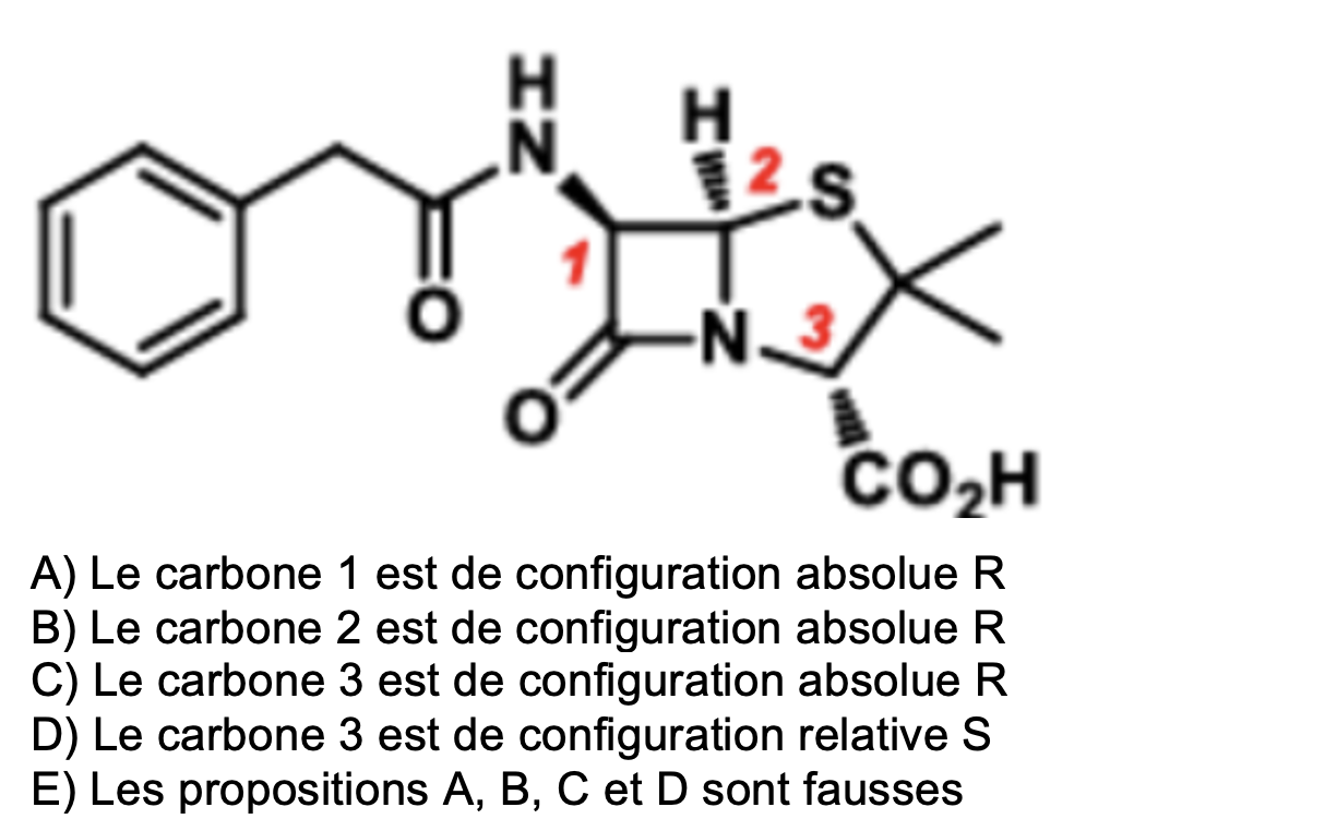

Serait-il possible de détailler la correction du qcm 6 svp ? Je ne comprends pas pourquoi les réponses sont A et B alors qu'il y a un H en arrière et qu'on est donc sensé inverser la configuration.

Pour le carbone 1 : le groupement prioritaire est l'azote (N). Ensuite vient le carbone lié au souffre, à l'azote et à l'hydrogène. Puis vient le carbone lié deux fois à l'oxygène et à un carbone. Si tu les relies c'est bien une configuration absolue R (l'hydrogène est ici en arrière).
Pour le carbone 2 : S>N>C>H donc c'est également une configuration absolue R (l'hydrogène est ici de nouveau en arrière).
J'espère avoir pu t'aider, sinon relance moi!
Bon courage!
