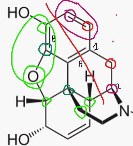

Messagepar Lipidellène » 12 Nov 2025, 11:23
Bonjour, je ne comprends pas pourquoi la doublie liaison A est Z et pas E. Puisque certes elle est liée à un oxygène qui est prioritaire sur l'azote, mais l'azote est plus proche, donc ce n'etait pas lui qui doit être prioritaire finalement ? Je pensais qu'on devait raisonner de rang en rang comme pour déterminer la configuration absolue.
Ou alors je n'ai rien compris ?
Mercii :)

Coucou!
On commence par le côté droit de la double liaison : en haut et en bas tu as un carbone. Celui du haut est lié à deux carbones (car il y a une double liaison) et celui du bas est lié à un carbone. Le carbone du haut est donc prioritaire.
Sur le côté gauche : tu as en haut et en bas un carbone. celui du haut est lié à un oxygène et deux carbones alors que celui du bas est lié à 3 carbones. celui du haut est donc prioritaire.
Tes deux groupements prioritaires sont du même côté de la double liaison -> Z
En espérant t'avoir éclairer <3

Re: EB 3 QCM 5 item D
Messagepar Romanubrium » 13 Nov 2025, 10:38
J'ai oublié de te mettre l'image
