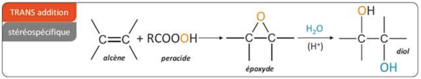

Coucou,
L'item C "L'époxydation est une réaction stéréospécifique" est compté juste alors que dans le cours il est noté que l'époxydation est stéréoséléctive (cf. page 16 de réactivité pt2). Il me paraît aussi plus logique qu'elle soit stéréospécifique vu que le mécanisme est concerté donc la stéréochimie de l'alcène détermine directement celle de l'époxyde, mais comme ce n'est pas noté dans le cours je ne sais pas quelle version retenir.
Merci par avance :)

C'est bien dans le cours, dans le diapo du prof que j'ai intégré dans le cours, je te remets en pièce jointe.
Et on m'avait fait remonter ça donc je vous ai fait tomber un item dessus pour que vous soyez bien au courant que c'est stéréospécifique, dans les récapitulatifs que j'ai mis je pense que ça y figure aussi.
Bon courage pour la suite :)

Messagepar lucie.lebrun » 04 Nov 2025, 21:57
Camhydroxyle a écrit:Salut !
Super merci beaucoup !
