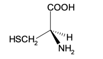

Bonjour, en m'entrainant dans les différentes années sur le forum pour les configurations R/S, j'ai trouvé ce qcm mais je ne comprends pas pourquoi dans la correction le S est plus électronégatif que le O, pouvez-vous m'expliquer svp ? Sachant que d'après le mémo F>O>N>Cl>Br>I>S>C>H>P donc l'oxygène serait plus électronégatif non ?
Ci joint la molécule et la correction dit: "en comptant dans l’ordre de priorité et par rapport aux rangs, nous avons N=>S=>O=>H" (année 2023/2024, dm tut rentrée)

Coucou, en fait ton carbone asymétrique n'est pas lié au souffre. Le souffre fait deux liaisons et deux doublets non liants. Donc s'il est lié au carbone asymétrique il ne peut pas être également lié à l'autre carbone et aux 3 hydrogènes. Tu pouvais le savoir en connaissant la structure du souffre mais aussi en te rendant compte que HSCH2 les H ne sont pas ensemble ce qui veut dire qu'ils ne sont pas liés au même élément. Je te laisse en pièce jointe à quoi ressemble le HSCH2.
Bonne révisions! <3
