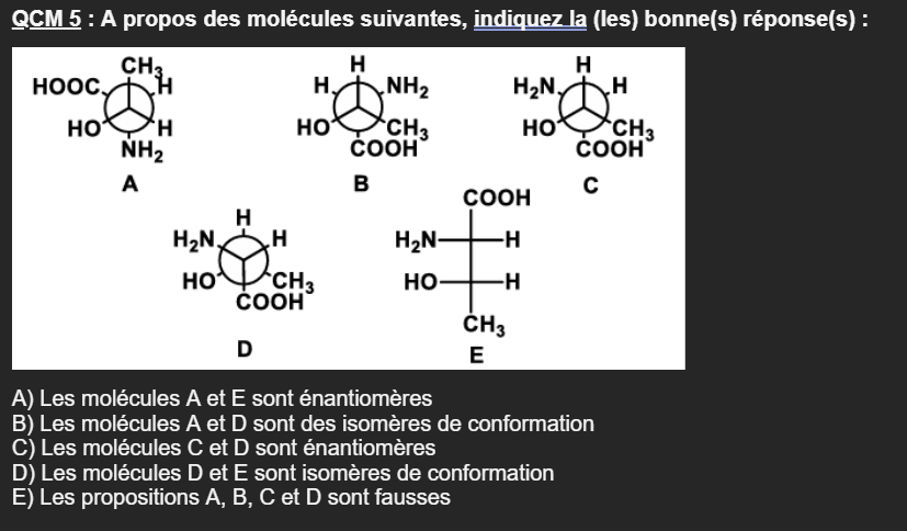

Question d'un P1 : Coucou, je viens de finir le DM de chimie sur les isomère et les stéréo isomères j’aurais aimé savoir pour le QCM cinq comment c’est possible de les repérer ?

Ma réponse : Coucou, alors pour savoir il fallait tout mettre en représentation de Cram. Quant tu avais tout en Cram, tu pouvais comparer tes molécules et savoir si elles étaient énantiomères ou pas.
Je dis de mettre en représentation de Cram parce que c'est le plus simple. Mais tu peux aussi mettre tout en Fisher ou en Newman. En fait, il faut juste comparer des choses qui sont comparables (tu ne compares pas de grammes et des litres, bah là c'est pareil).
Le Qcm était vraiment là pour que vous vous exerciez un peu sur les différentes représentation.
