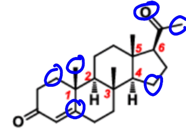

J'ai du mal à comprendre pourquoi le Carbone 4 est en R, pour moi il est S

Coucou!
C'est une erreur de ma part!!!
Je te mets quand même une petite explication:
Alors, ton dernier groupement c'est bien entendu l'hydrogène. A droite ton carbone est lié à un autre carbone et à deux hydrogènes, ce sera ton groupement n°3. Maintenant tes deux autres carbones vont être différencier seulement au 4e rang!
Je t'ai entouré les groupements en question. Le carbone du haut a au 4e rang 2 oxygènes (car double liaison), 1 carbone en haut et un carbone en bas. Celui de gauche est lié à 3 carbones. Celui du haut est donc prioritaire. Tu as donc celui du haut-> celui de gauche -> celui de droite. C'est donc une configuration S.
Vraiment désolée.
