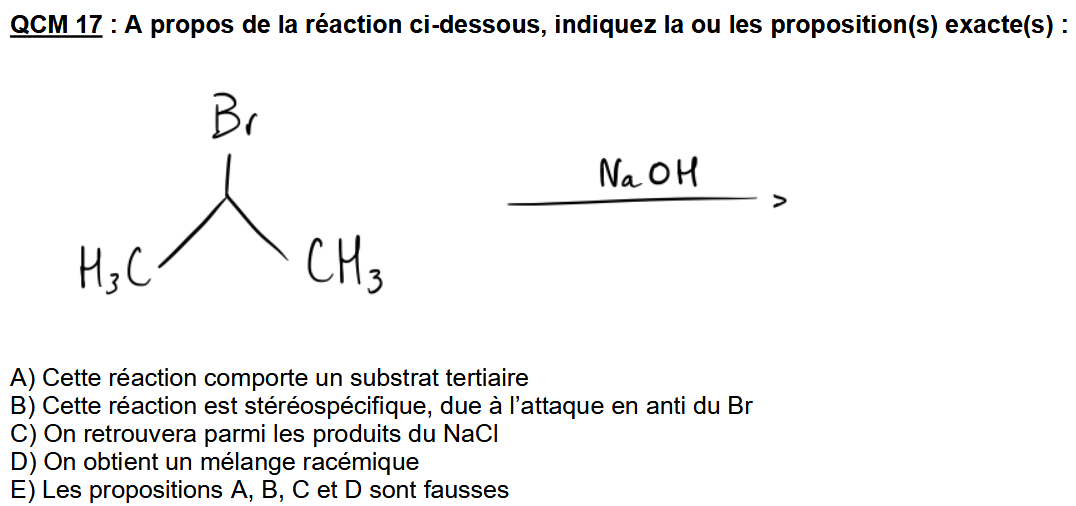

Messagepar audrey.boyer » 08 Oct 2025, 13:18
Dans le qcm on nous dit que avec NaOH, la réaction est une SN, mais NaOH n'est pas plutôt une base forte avec laquelle on devrait avoir une Elimination ?

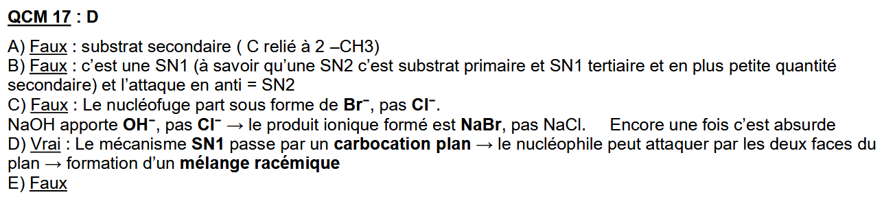

Messagepar Camhydroxyle » 10 Oct 2025, 20:44
Salut !! Désolée, je n'avais pas vu ton message avant !
Très bonne réflexion !
C'est une des confusions classiques en chimie orga, car le comportement du NaOH peut être d'être une base forte ou un nucléophile fort.
Comment distinguer si c'est une élimination ou une substitution ?
La température !! Tu auras toujours un indice qui t'aidera à faire la différence, si il a de la température -> élimination
Le seul cas où on pourrait ne pas faire apparaître la température est si on te montre les produits (et donc tu vois une double liaison nouvellement formée).
Si on a NaOH en solution aqueuse, à température modérée,
👉 alors la réaction est plutôt une substitution nucléophile,
car l’eau et OH⁻ agissent comme nucléophiles, Na+ comme électrophile, dans un milieu où l’élimination est défavorisée (pas de forte chaleur).
