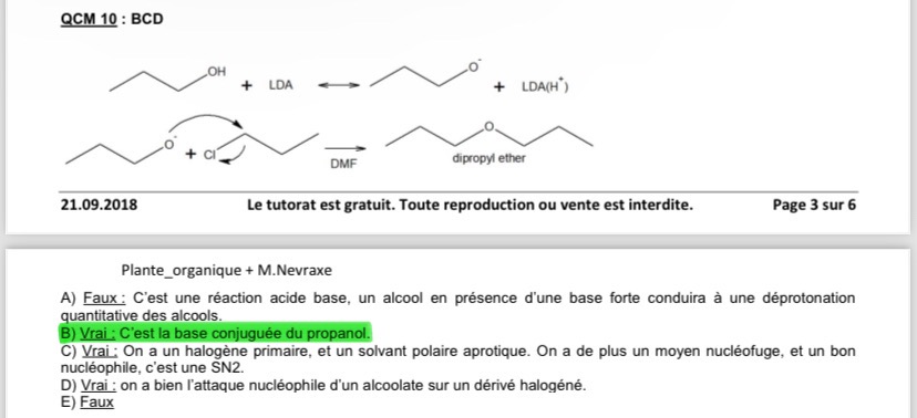

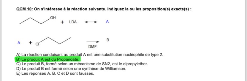

Messagepar julie.mtns » 27 Oct 2025, 22:49
Coucou,
Pour ce QCM du DM de 2018 :
Je te mets l'énoncé et la correction en pj mais j'ai du mal à croire que c'est un propanoate pck je vois pas où est l'ester.
Ce serait pas plutôt un propanoLate ? pck ça devient un un alcoolate ?
Merci d'avance !!

Messagepar Camhydroxyle » 28 Oct 2025, 11:23
Je pense effectivement que c'est une faute de frappe, on obtient bien un ion propanolate !
Bon courage pour la suite :)
