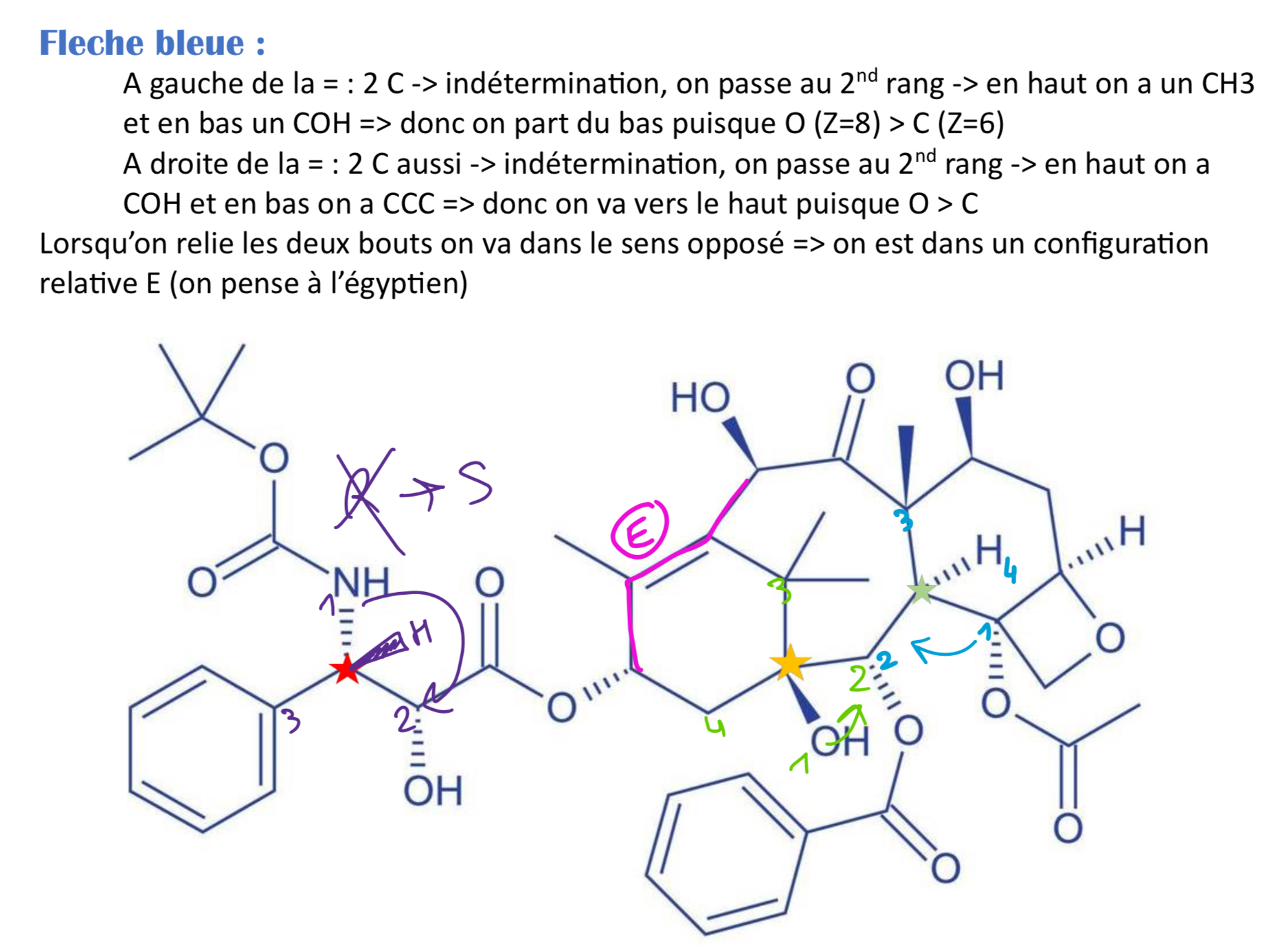

[attachment=0]IMG_5828.jpeg Salut Roman,
J'ai un petit soucis avec la correction de ce QCM qui dit que la configuration relative de la double liaison alcène sur la Taxol est bien de Z. Alors que quand je l'avais fait moi même j'ai eu E, même après plusieurs fois. Ensuite j'ai aussi regardé dans le CT de l'année dernière dans DM "Exercices RS+ZE corrige", pour la molécule Docetaxel, ce n'est ps la même molécule, mais l'emplacement d'alcène est pareil, et là pour la correction ils ont dit que c'est bien E donc je ne comprends pas pourquoi c’est pas le cas dans le DM de cette année. Je te rejoins la photo.

Coucou!
Je suis plutôt d'accord avec toi, j'ai dû aller trop vite...
Dans tous les cas les items restent faux mais c'est bien E!
Désolée et bon courage <3
