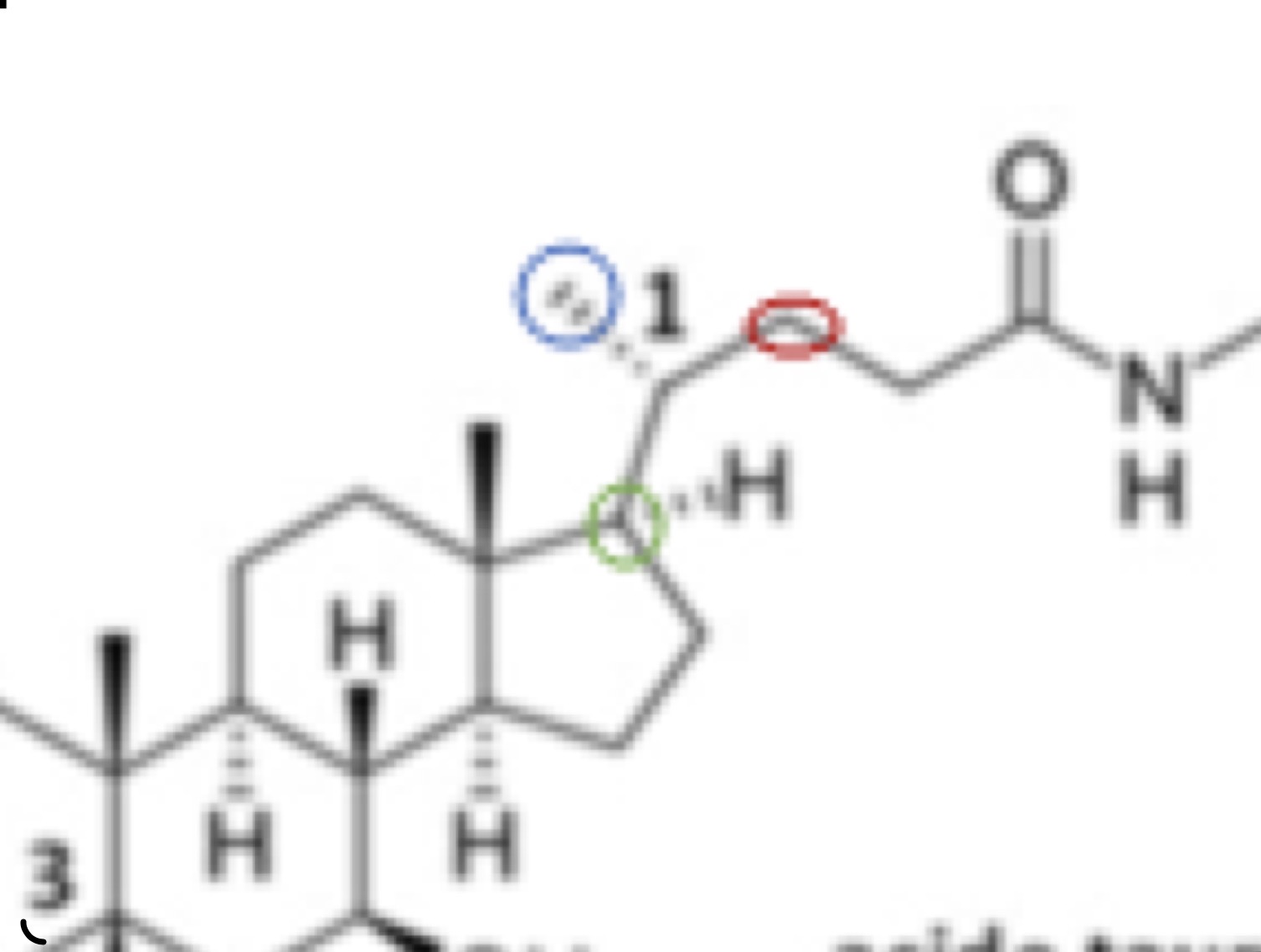

Bonsoir,
Je ne comprends pas quelque chose dans le QCM 1 item 1 du DM n°1 Isomérie Stéréoisomerie. En effet tout mène à penser que la configuration est S mais il est compté Faux car on considère que le H est vers l’avant donc on inverse la configuration. Je ne comprends pas comment on sait que H est vers l’avant dans cette situation étant donné qu’il n’est pas meme dessiné. Peut-être que c’est systématique et que si le H n’est pas dessiné comme dans ce genre de modèles cela voudra dire qu’il est automatiquement vers l’avant ?
Merci d’avance :blowkiss:

Coucou!
Les h ne sont pas écrits donc s'il te manque un groupement c'est forcément un hydrogène. Tu sais en effet que le carbone faut 4 liaisons. Maintenant selon Cram, tu sais que tu as une liaison en avant du plan, une en arrière et deux dans le plan.
Si tu as un carbone avec deux liaisons dans le plan et une en arrière de dessinée, celle qui te manque c'est celle en avant (qui est donc un hydrogène puisque non dessinée)
Bon courage!
