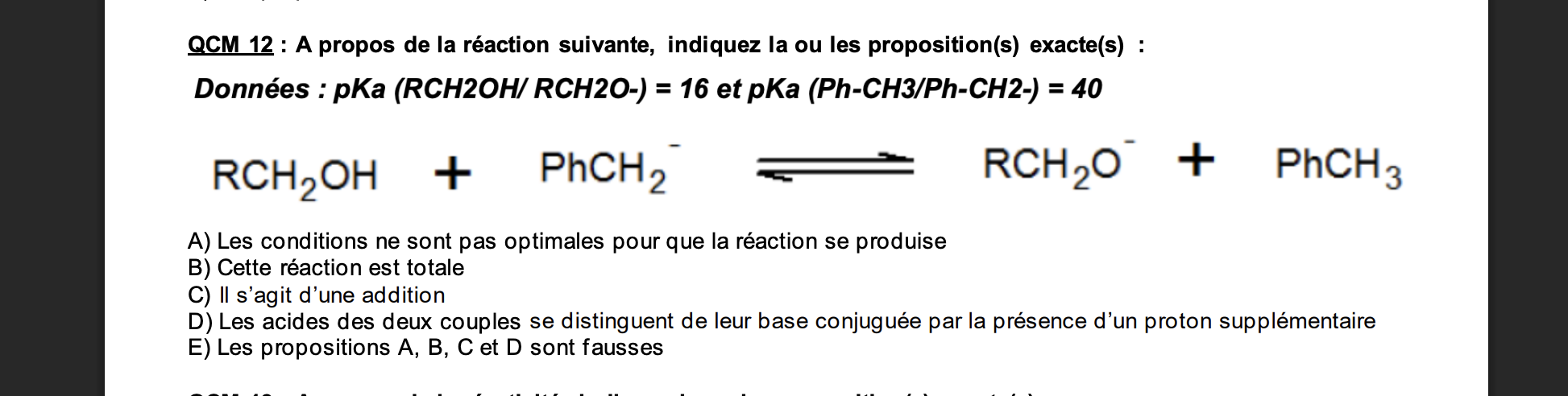

Je ne comprends pas pourquoi la A est juste
-> selon moi A est juste car Ph-CH2- joue le rôle de la base avec pKa= 40 + RCH2-OH joue rôle acide avec pour pKa= 16 pour les réactifs donc pour pKa(base)> pKa(acide) donc condition favorable pour que la réaction se fasse
merci !!!
Capture d’écran 2025-11-05 à 15.50.08.png (190.3 Kio) Vu 96 fois

Bien sur que tu as raison ! J'ai échangé la correction de l'item A et B mais normalement dans la nouvelle version, j'ai remis à jour ça !
