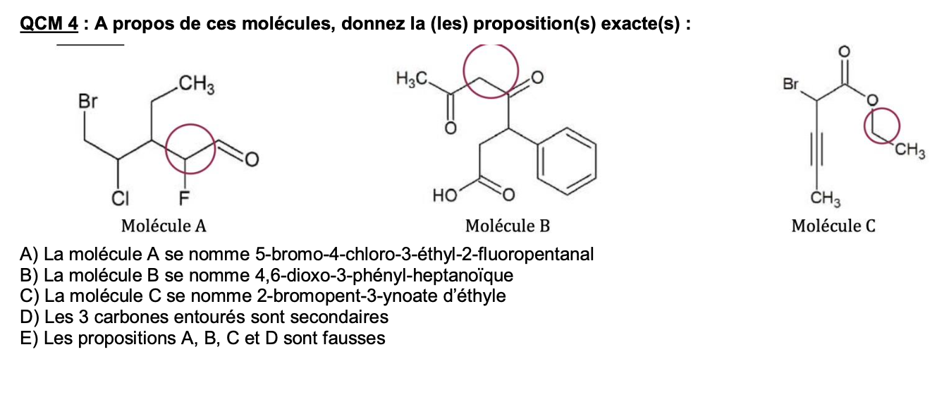

Bonjour, j'avais une petite question par rapport au QCM 4 :
L'item B est compté vrai avec comme nom de la molécule : 4,6-dioxo-3-phényl-heptanoïque
Étant donné qu'il y a un groupement carboxyle, il faut ajouter le suffixe -oïque mais aussi le préfixe "acide" devant le nom de la molécule ce qui n'est pas le cas ici.
Est-ce que le jour de l'examen on le compte quand même comme juste ou c'est une petite erreur dans le sujet ?
Merci d'avoir pris le temps de me lire :kiss:
QCM en question
Capture d’écran 2025-11-06 à 15.40.41.png (188.32 Kio) Vu 101 fois

Re: DM pré EB 3 chimie (QCM4)
Messagepar Charlautolyse » 07 Nov 2025, 19:25
Tu as raison, il manque le acide !
Par contre, j'ai déjà vu des items sans le acide comptés justes, les tuteurs des années précédentes disaient parfois qu'il était optionnel, donc je l'aurais compté faux aussi, ici c’est une erreur, mais je t'invite à poser la question dans la vaque de questions pour le prof sur notre CT.
