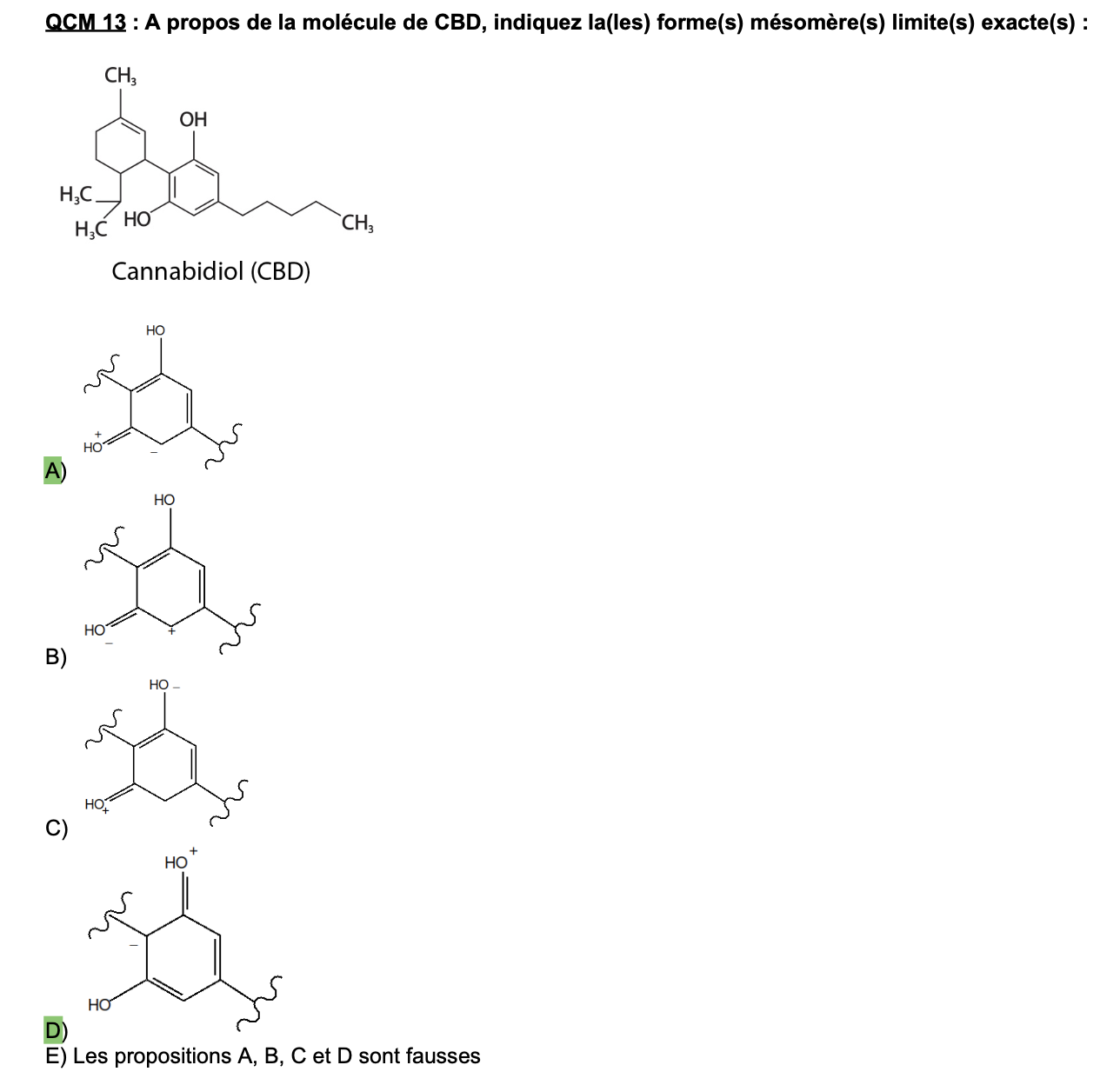

Salut je t'avais déjà posé la question sur les structures limites et je pensais avoir compris mais devant les qcm ça bloque. Est ce que tu pense que tu pourrais m'expliquer sur ce qcm par exemple.
J'ai compris que en gros fallait essayer de mettre le Max d'électrons mais par exemple si une double liaison nous bloque on a juste le droit de mettre un moins sur la molécule et on fait disparaître le doublet ?
Mercii bcpppp

Hello,
Alors une forme limite, c'est vraiment quand tu prends ton effet mésomère et que tu vas le plus loin possible (jusqu'à la limite de l'effet mésomère).
Si tu as quelque chose qui te bloque, le dernier atome de l'effet mésomère prend les électrons en trop (d'où la charge moins).
Pour le QCM que m'a envoyé :
Item A : on arrive au bout de l'effet mésomère une fois qu'on a traversé le cycle, donc le carbone final prend la charge - (parce que c'est lui qui garde les électrons en trop)
Item B : Les charges sont inversées
Item C : il manque la double liaison entre le groupement OH du haut et le carbone
Item D : pareil que la A mais on part juste pas du même groupement OH
Voilà, j'espère que j'ai pu t'aider un peu :)
