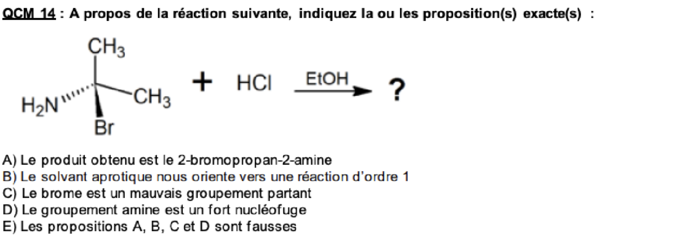

Hello, merci pour ce DM !!!
Je ne comprends pas pourquoi la A est juste car la molécule donné est celle du réactif et non du produit ?
Merci !!!
Capture d’écran 2025-11-22 à 09.13.03.png (170.54 Kio) Vu 106 fois

Messagepar Camhydroxyle » 23 Nov 2025, 10:45
Oui c'est bien ça, j'ai déjà informé sur cette inversion sur la discord et le centre de téléchargement :)
