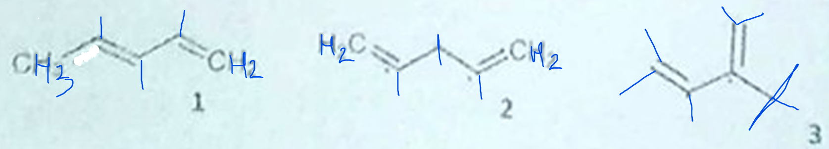

Bonjourrrrr, j'aimerai avoir quelques petites précisions sur les qcms sur les isomères de ce lundi chimie.
Pour commencer, dans le qcm 1, item A nous dit "les 3 molécules ci dessus sont des isomères de chaine " l'item est compté vrai alors qu'ils n'ont pas le même nombre d'hydrogènes (7 pour la molécule 1, 8 pour la molécule 2)
même chose pour le QRU 3 item B: "les molécules A et D sont des isomères de constitution alors que la molécule A = 10 H et molécule D = 12H.
Or je ne comprends pas bien pourquoi ces QCMs sont comptés justes alors que je croyais que la Def d'isomères était qu'ils avaient la même formule brute
(c-à-d également même nombre de H)
. Peut etre que j'ai loupé quelque chose sur le def d'isomères ou sur les qcms ?
Merci pour vos explications :D

Alors pour le QCM 1, les 3 molécules ont bien 8 hydrogènes chacune (voir photo)
Capture d'écran 2025-11-24 132136.png (306.95 Kio) Vu 78 fois
Pour le QCM 3, je ne sais pas trop. Ils ont bien un nombre différent d'hydrogène mais c'est une ccorrection qui a été validée par le prof! (je pense que c'est faux quand même)
Mais ducoup, tu as bien compris, isomère = même nombre de chaque type d'atomes (y compris d'hydrogènes)
Bon courage <3
