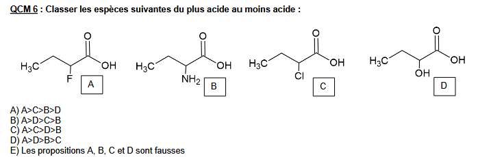

Bonjour,
Je ne comprends pas la résolution du QCM.
En effet, selon moi c'était la réponse D) A>D>B>C
Mais selon la correction c'est la C.
"C) Vrai : Il faut regarder les effets inductif des hétéroatomes à côté de la fonction carboxylique. Plus on a un atome
électronégatif plus on aura un composé acide. Ici l’orde d’électronégativité décroissante est F>Cl>OH>NH2"
C'est pas cohérent avec le mémo :
Fier ONCle BrIS nous Chercha à l’Hôtel de Paris
F>O>N>Cl>Br>I>S>C>H>P
Est-ce que vous pouvez m'expliquer ?
Merciii <3

Re: Acide/Base - QCM 6
Messagepar Camhydroxyle » 05 Oct 2025, 22:45
Coucou !!
Alors on va reprendre le qcm de mon vieux :
On chercher bien à classer par ordre d'acidité décroissante donc les molécules qui ont un atome électronégatif seront le + acide.
Ainsi ton raisonnement est le bon ! On vous apprend avec le mnémo l'ordre que tu as donné donc la bonne réponse est la D.

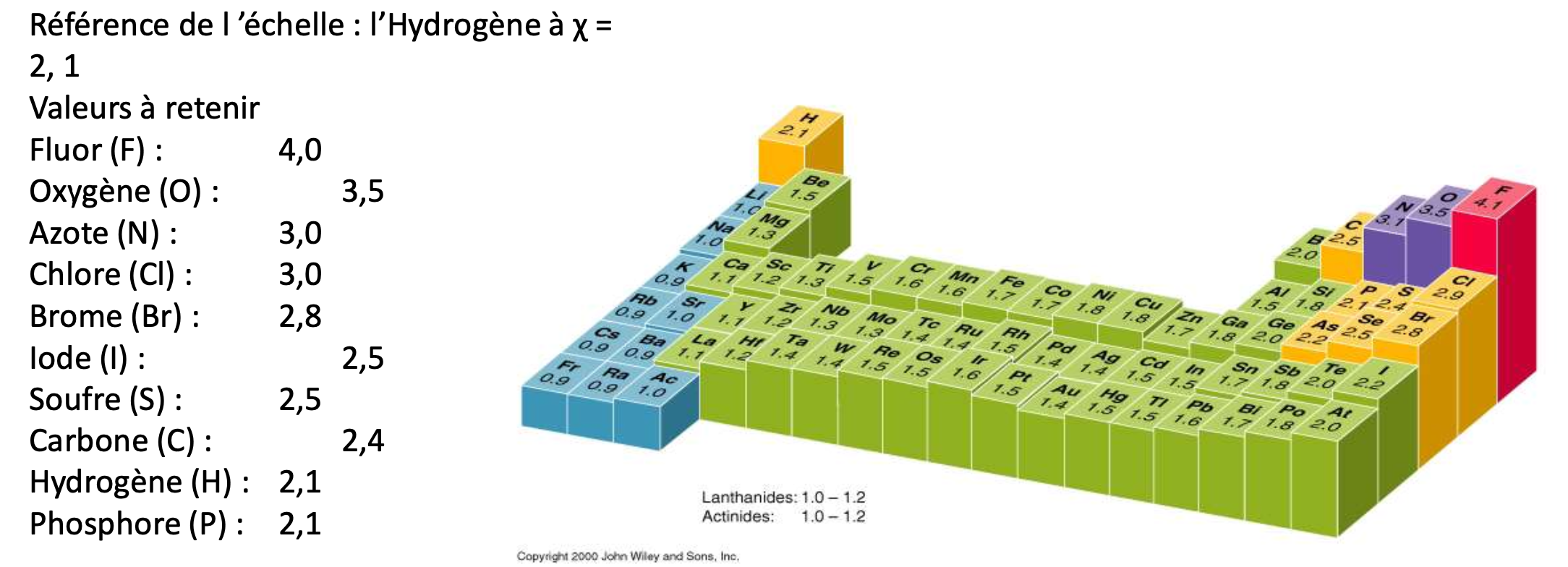

Je pense que c'est une erreur d'inattention ou bien il a du chercher sur internet l'ordre et parfois on nous donne Cl > N (regarde le cours du prof, les valeurs sont identiques... ).
Cependant retiens bien ton ordre, c'est le bon d'après le prof.
