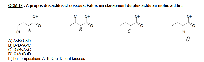

Messagepar Valouchenouch » 05 Oct 2025, 19:05
Pour cet exercice, j’avais choisi la réponse E, car les signes me semblaient inversés.
Cependant, la correction indique l’item C.
J’obtiens plutôt l’ordre D > B > A > C. Pouvez-vous me confirmer que cela aurait été la bonne réponse si le sens des signes avait été correct ?
Merci pour votre temps ! Et désolé pour tous les messages <3
Capture d’écran 2025-10-05 190444.png (18.54 Kio) Vu 64 fois

Messagepar Camhydroxyle » 05 Oct 2025, 23:02
Pas de souci, on est là pour répondre à vos questions ! :)
Alors tu as raison !!! Le jour J il faudra faire attention au sens des signes, le prof piège là dessus, sur votre compréhension de l'énoncé !!
C'est super d'être attentif :waving: :waving:
Le tuteur a du ne pas faire attention mais c'est bien faut on aurait du avoir D > B > A > C
Donc ici, c'est réponse E
