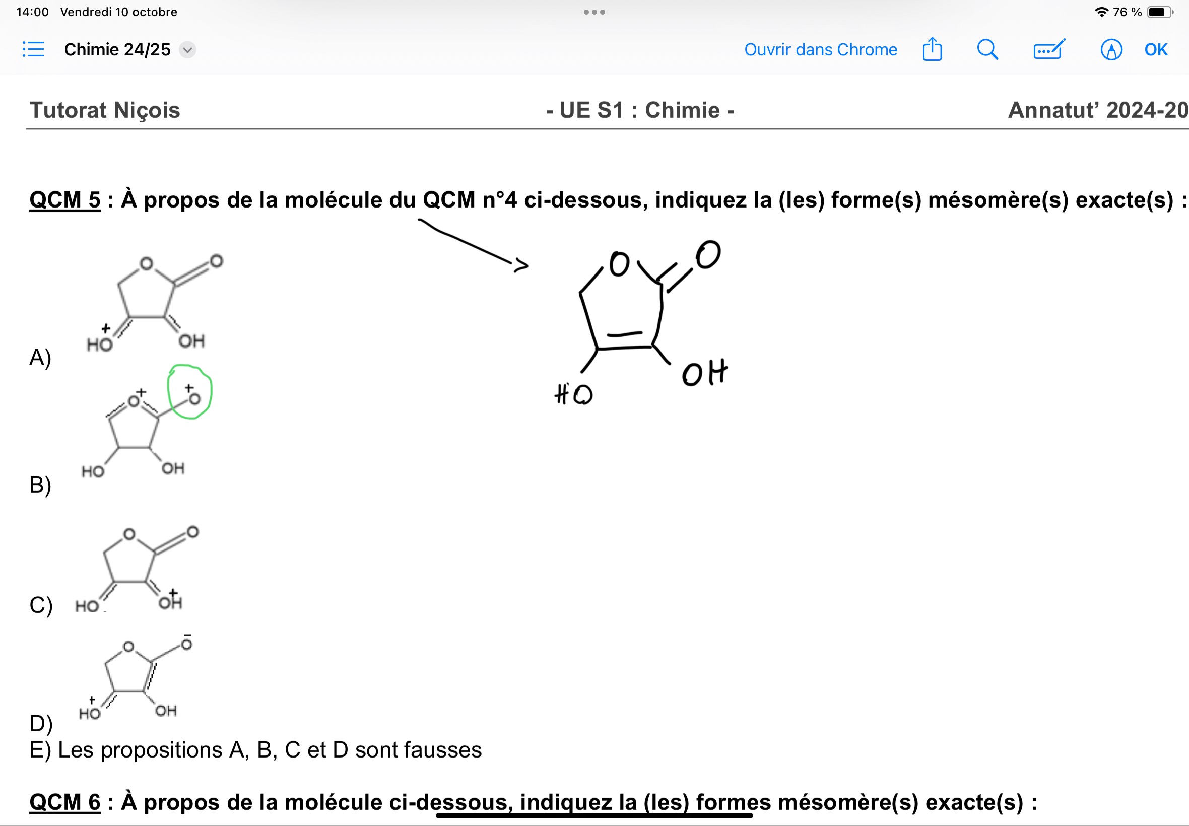

Coucou
Ça peut paraître bête comme question mais dans l’annatut 2024/2025, effet électronique au qcm 5 item B, la correction me dit que l’oxygène le plus à droite porte 4 électrons et que par conséquent l’effet mésomère ne fonctionne pas. En sachant qu’un oxygène a 8 électrons et qu’il y en a perdu un, on passe à 7 électrons. Je n’arrive pas à comprendre d’où les 4 électrons viennent. Mercii d’avance

Messagepar Romanubrium » 09 Oct 2025, 21:17
Coucou, alors je pense qu'il manque un bout de la phrase. L'oxygène de droite a 4e non liants dans la molécule 4? Donc en prenant la double liaisons il en a 6 est ça ne concorde pas avec la charge -. Si ce n'est pas ça alors je sais pas trop.
L'important c'est juste que tu voies pourquoi ça ne peut pas être une forme mésomère de la molécule 4.

Messagepar Auroree » 10 Oct 2025, 14:13
Si on parle de DNL, selon la molécule de l’item B ça voudrai dire que l’oxygène de droite a 1 dnl (du à l’électron en moins) et si on prend la liaison simple ça fait 2 mais dcp ça concorde pas avec la correction de l’item B.

Messagepar Romanubrium » 14 Oct 2025, 21:18
1 liaison = 2 électrons. Donc si l'oxygène a un DNL est une simple liaisons, ça fait bien 4 électrons

Messagepar Auroree » 15 Oct 2025, 13:25
Okayy merci bcp !!
