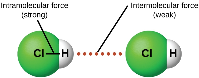

Une petite difficulté de compréhension sur cette item « La liaison hydrogène peut se faire entre des molécules acides chlorhydrique HCl » perso j’ai compté l’item pour faux car pour moi l’atome de chlore est trop peu négatif pour former une liaison aussi forte que celle hydrogène mais la correction dit le contraire et je ne comprends pas la justification.
Serait-il possible de m’expliquer autrement pour que je puisse comprendre pk cette item est vrai :pray:
Merci beaucoup d’avance !

Je t'avoue que j'ai un peu de mal à comprendre pourquoi deux acides chlorhydrique ne feraient pas de liaisons hydrogènes. En gros HCl -> molécule avec une grande différence d'électronégativité. Il y a donc une polarisation des lions qui permet de faire des lions hydrogènes entre deux HCl (ça marche comme avec l'eau en fait).
J'espère t'avoir un peu éclairer, sinon n'hésite pas à me relancer!
