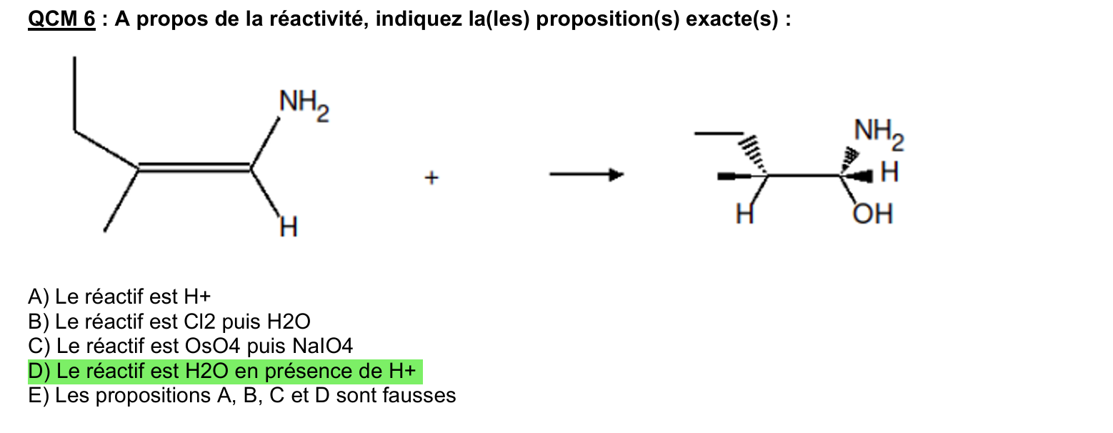

Bonjour, j'avais une question par rapport à cette question puisque j'arrive pas à comprendre comment on pouvait obtenir cette réponse en le dessinant.
La réponse de la correction était la D.
Est-ce que vous pourriez m'expliquer ?
Merci

Salut, désolée de répondre si tardivement,
Mais ce qcm doit être un qcm de pur réflexion, il ne faut pas chercher trop loin.
Tu regardes ce qui a été ajouté pour donner le produit dessiné.
On voit un ajout de OH et un H de chaque côté donc OH H2. Ca correspond à H2O + H+.
Le reste n'est pas possible.
Restez simple et faites par élimination pour gagner du temps ! Pas besoin d'essayer de dessiner le mécanisme si c'est la seule option possible :)
