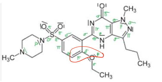

Le QCM 34 c'est:
À propos de la molécule de sildénafil ci-dessous indiquez la(les) proposition(s) exacte(s) :
A) Les électrons des DNL des oxygènes liés au souffre appartiennent à un système conjugué
B) Le Souffre est dans sa valence primaire et ses DNL participent à un système conjugué
C) Cette molécule a 2 systèmes conjugués
D) Cette molécule a 1 système conjugués
Et la correction nous dit que la bonne réponse c'est la D, avec le shéma que j'ai mis en pièce jointe.
Donc le système conjugué dont on parle est je pense pi-sigma-pi, mais pour moi il y en a un deuxième, celui que j'ai entouré en rouge qui fait n-sigma-pi.
Du coup je me demandais si c'était un errata ou si j'avais mal compris la notion de système conjugué😅?
Merci d'avance😊!!!!!!!!

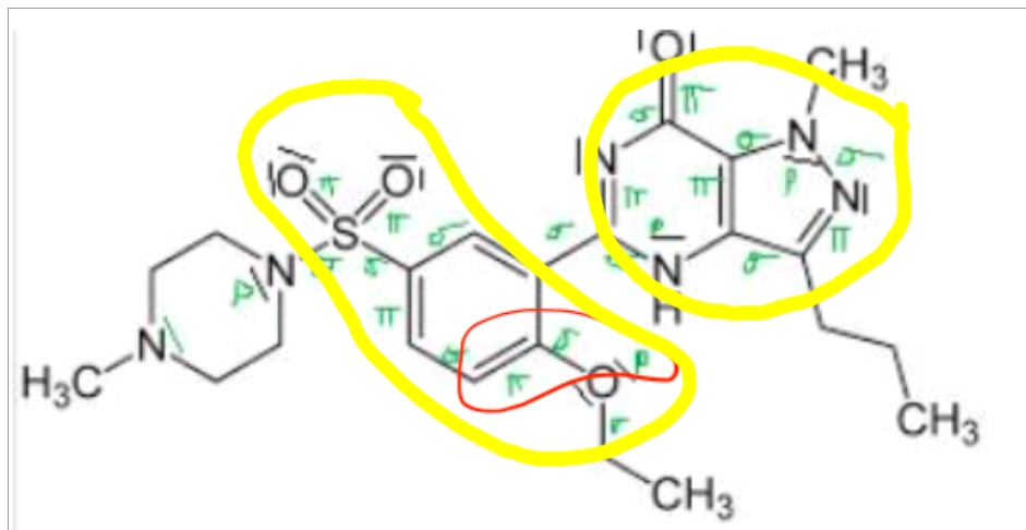

Re: Annatut 2024/2025-Effet électronique, Liaison, Solvant-Q
Messagepar Romanubrium » 08 Oct 2025, 14:42
Coucou, je t'ai entouré les deux systèmes conjugués que j'ai trouvé, par rapport à tes annotations . Ducoup, je suis plutôt d'accord avec toi.
