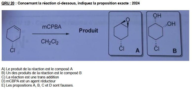

Petite question sur le QCM 20 du DM annales réactivité
Capture d'écran 2025-10-18 144443.png (124.14 Kio) Vu 110 fois
QRU 20 : A
A) Vrai : CPBA (meta-chloroperbenzoïque) réalise l’époxydation des alcènes = on a bien un époxyde
B) Faux : On n’obtient pas directement un diol en traitant l’alcène par mCPBA en CH₂Cl₂ : on forme d’abord
l’époxyde. Un diol peut apparaître si l’époxyde est ensuite ouvert (par exemple en milieu acide aqueux → ouverture
anti donnant un diol trans), ou par dihydroxylation (OsO₄ pour une addition syn), mais pas dans les conditions
données.
C) Faux : une cis addition
D) Faux : à l’inverse c’est un agent d’oxydation
E) Faux
Pourquoi la C est comptée fausse alors que sur la diapo il est notée TRANS addition, je ne comprends pas ou je me trompe.
merciii <3

La C est fausse car cette réaction ne forme pas 2 -OH car le solvant dans lequel on est ne permet pas d'arriver jusque là ! Je vais explique ça aussi parce que oui sinon c'est bien en trans addition.
D'ailleurs tu demandais pour les annales de l'année dernièr, c'est bien les QCM datant de 2024 (cette année vous passerez l'épreuve en 2025)
Bon courage et merci de m'avoir averti de ces coquilles :)
