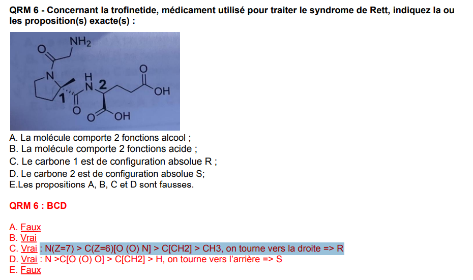

Capture d'écran 2025-10-27 182331.png (142.09 Kio) Vu 114 fois
Je n'arrive pas à faire celui là je tombe toujours sur S
Enfaite le fait que ce soit un CH3 dans le plan je me dit qu'il faut le le modifier du coup R -> S Non ?!
Je sais pa si ça change quelque chose le fait que ce soit un CH3 au lieu d'un H
Dans la correction on nous dit N > C[OON] > C[CHH] > CH3 donc c'est bien R mais vu qu'il est dans le Plan c'est S ! Non ?!

Coucou!
Je ne sais pas d'où sors ce QCM, mais c'est bien une configuration absolue S!
