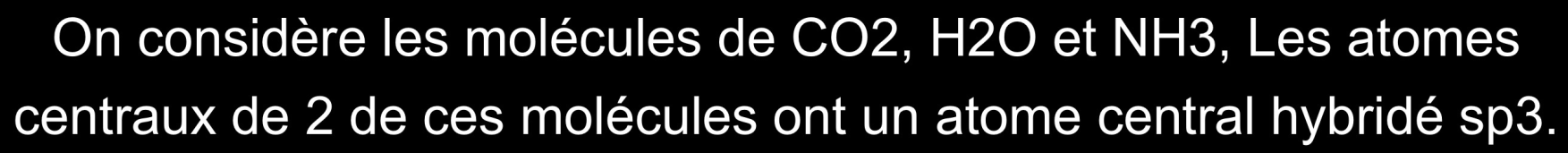

Demande P1 d'expliquer cet item :

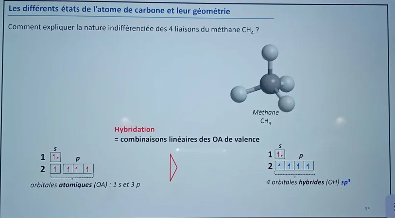

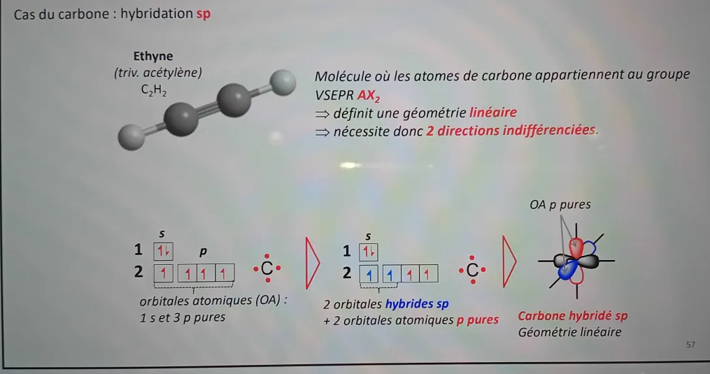

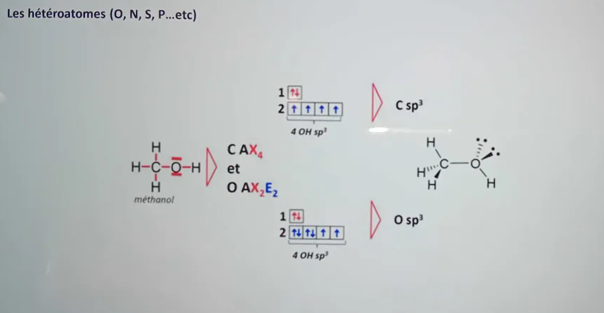

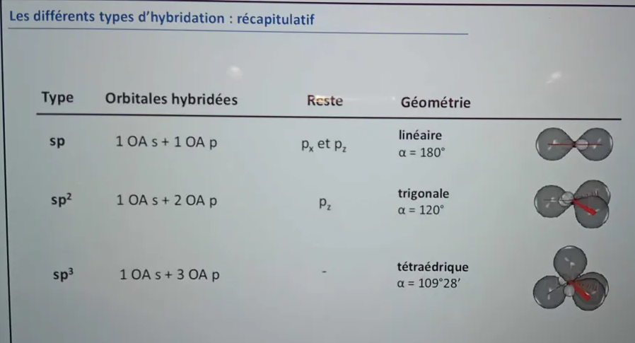

En gros il faut que tu regardes le nombre de direction et ça te donne le nombre d'orbitales hybridees. Deux direction = sp, 3 directions= sp2 et 4 directions = sp3. Les DNL compte comme une direction. Je te mets les screeshots des diapos du prof, si tu comprends pas j'essaie de te réexpliquer mais de toute façon je vais le mettre dans les questions sur le forum.
