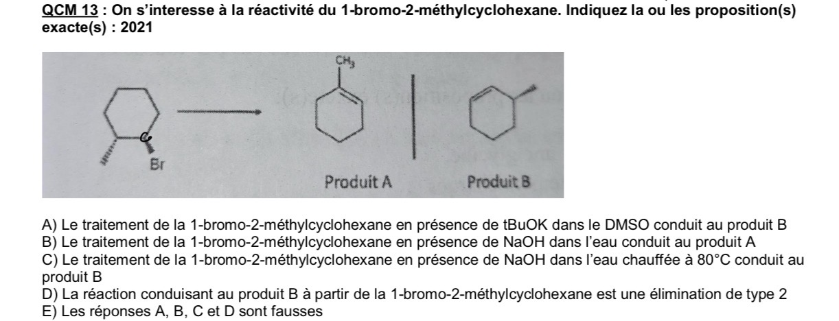

Salut, je ne comprends pas trop pourquoi la À est compté vrai. Je ne suis pas sûre de ce que je vais dire mais le carbone accroché au Br est un carbone tertiaire donc ça favoriserait la E1. Est ce que même si ça favorise la E1 on peut quand même faire une E2 si il y a des solvants polaire aprotiques ? Merciiii bonne journée :)

Le carbone relié au Br est bien secondaire ( il fait 2 liaisons avec des carbones ) et donc ça ne favorise ni la E1 ni la E2, on regarde alors le solvant, etc.
Attention avec les substrat primaire, secondaire et tertiaire, je sais que ça peut être piegeux... J'avais fait un récapitulatif dessus sur la dernière fiche aide !
Bon courage pour la suite :)
Et oui il peut y avoir des caractéristiques qui favorisent une E1 et une E2 dans une même réaction, donc on doit compter celui qui sera le plus favorisé, qui combine le plus de ses caractéristiques
