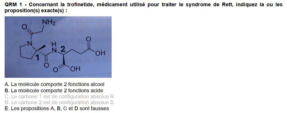

Coucou ! Petite question : pourquoi la proposition D est-elle juste ?
En mettant les groupements prioritaires, je trouve bien une configuration absolue R, mais selon moi, le dernier groupement de la molécule (le numéro 4) est en avant du plan.
Dans ce cas, ne devrait-on pas inverser la configuration et obtenir S ?
Comme dans les situations où le groupe le moins prioritaire (souvent un hydrogène) est dans l'avant du plan plutôt qu’à l’arrière ?
Merciii 😊

Messagepar laura21 » 14 Nov 2025, 08:26
Salut, alors d’après moi le groupement prioritaire est le N, puis c’est le groupement en avant du plan et enfin le carbone dans le plan, ce qui fait que l’hydrogène est en arrière du plan. Donc on n’a pas besoin d’inverser la configuration.

Messagepar Romanubrium » 14 Nov 2025, 21:33
Hello!
Je suis d'accord à 100% avec la réponse de Laura (merci <3 )
Si tu as besoin de plus d'explications, relance moi!
