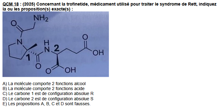

Pourquoi ici on inverse pas la config pour le carbone 1 alors que le plus petit groupement est dans le plan ?
J'ai trouvé R qui devient S dcp mais sur la correction non.
Merciii

oups je t’avais rep mais c’était pas le bon carbone désolée parce que pour le 1 j’aurais fait comme toi

Hello!
L'item me semble S aussi.
L'item C est conpté juste?
C'est un des QCMs que j'ai corrigé?

Romanubrium a écrit:Hello!
Item de ton DM annale compté juste oui

Bon je vais regarder mais je ne vois pas pourquoi ce serait juste.
Je reviens vers toi si jamais il est bien de configuration R

Messagepar Valactine » 18 Nov 2025, 09:13
Ca veut dire que tu penses comme moi que c'est S c'est ça?

Messagepar Romanubrium » 19 Nov 2025, 14:02
Oui!
