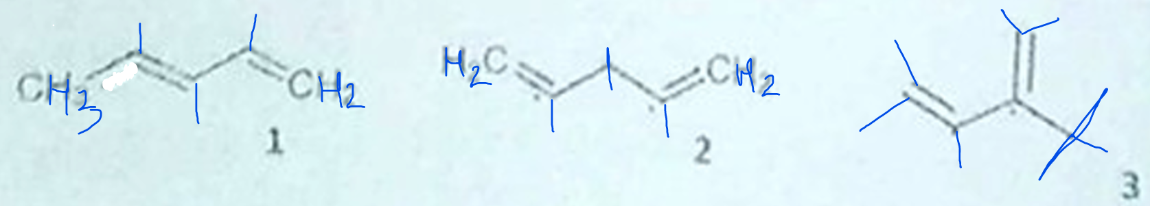

Bonjour,
dans le QCM 12(2022) page 5 je ne comprends pas pourquoi l'item est compté comme vrai : A) Les 3 molécules ci-dessus sont des isomères de chaine mais quand je tente de déterminer la formule brute pour vérifier que soit bien des isomère je trouve des nombre d'hydrogène différents. Donc la formule brute étant différente ça ne peut pas être un isomère non ? Je pense que j'ai dû mal compter le nombre d'hydrogène mais je comprends pas où je me suis trompée.
Merci d'avance pour la réponse :) :)
QCM 12 annales isomérie stéréoisomérie.jpg (39.93 Kio) Vu 108 fois

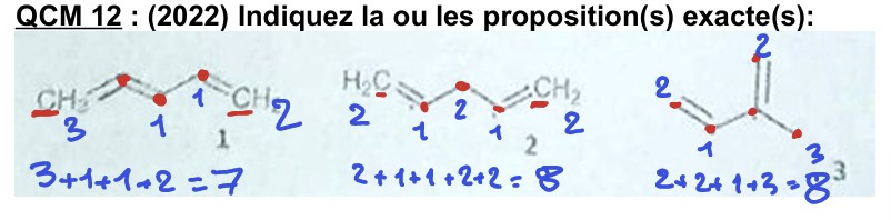

Coucou!
Le DNL de la molécule 1 a été rajoutée à la main l'année dernière ( je ne sais pas pourquoi). Un CH3 ne peut pas être lié à une double liaison!
Je te met la bonne version avec les liaisons hydrogènes en bleues
Capture d'écran 2025-11-24 132136.png (306.95 Kio) Vu 105 fois
