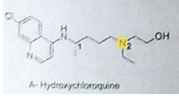

Bonjour
Dans ce qcm (page 4) l'item B)L'amine notée 2 est chirale est compté comme faux mais l'azote est lié à 3 chaînes carbonés différentes donc il est asymétrique donc bien chirale non ? Je comprends pas la correction.
QCM 10 annales isomérie stéréoisomérie.jpg (20.18 Kio) Vu 118 fois
Merci d'avance pour la réponse :) :)

Messagepar Romanubrium » 25 Nov 2025, 16:32
Holà!
J'ai un peu fouillé et voilà la justification du tuteur qui avait corrigé ça :
B. Faux : les amines tertiaires sont chirales si elles sont figées dans un cycle, ce n’est pas le cas ici. En effet, une amine tertiaire non intégrée dans un cycle (comme ici) voit son DNL subir une interconversion permanente, on ne peut donc pas parler de chiralité.
Cette notion n'est pas dans le cours, tu peux considérer l'item comme HP!
Bon courage
