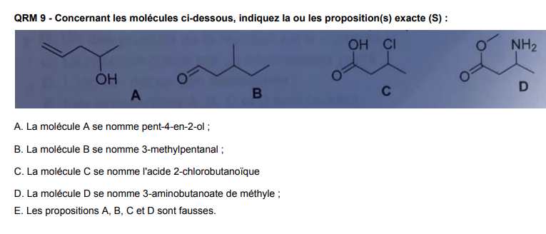

je crois que la réponse B pour le QCM 9 est correcte, car il s’agit d’un aldéhyde. La double liaison O–CH se trouve sur le dernier carbone.

Exact, tu as raison, ça a été corrigé dans le DM annales, c’était une erreur dans la correction de l’année dernière !
