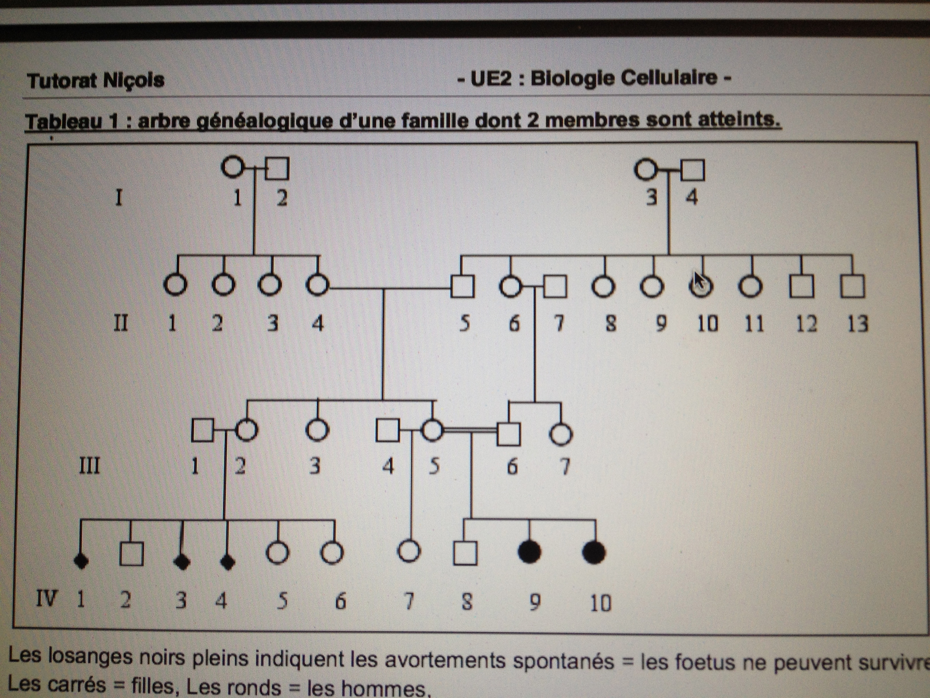

J'ai un petit problème avec le QCM 32 des AnnaTut de cette année, en bio cell évidemment, je ne comprends pas la fausseté (vocabulaire de dingue) de l'item D.
Comme je suis quelqu'un de gentil je vous mets ce BG de tableau.
L'item D est "Si un seul des deux parents III 1 ou 2 était porteur sain, la descendance (IV) pourrait être semblable". Honnêtement je ne comprends pas pourquoi c'est faux… :question:

Alors je viens de faire ce qcm et perso j'ai raisonné comme ça:
On nous dit que c'est une maladie récessive, donc si on avait un seul des deux parents qui était porteur sain (ça signifie que l'autre est forcément homozygote pour les allèles sains, sinon il serait atteint), on aurait pas d'homozygotes atteints de la XP dans la descendance, et c'est le cas de 1, 3 et 4 (puisqu'ils sont atteints). Du coup la descendance ne serait pas semblable, puisqu'on aurait soit des hétérozygotes soit des homozygotes sains (avec deux allèles du gène non muté donc), mais dans tous les cas des personnes non atteintes, alors qu'ici on a des patients atteints de la XP (donc avec forcément les deux allèles mutés)

Ceci dit attend confirmation (ou infirmation) d'un tuteur (ben oui j'en suis peut être arrivée à la même conclusion que la correction, mais pas forcément en raisonnant de la bonne façon... Qui sait!)

Parfaite réponse de Camille !!
