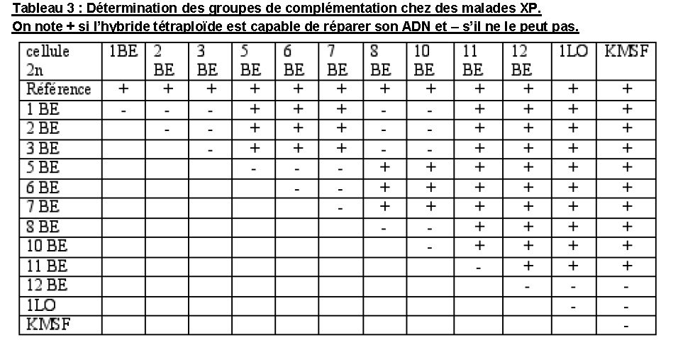

Question 3) QCM 34 ANNATUT 2013
Je ne comprends pas pourquoi il faut compter 11BE alors que la fonction n'est pas rétablie, donc qu'il n'ya pas complémentation
- donc 11BE et 11BE appartiennent au même groupe de complémentation normal vu que c'est le même,
- 11BE est situé sur le même gène que 11BE (normal aussi !)
mais 11BE ne peut pas être allèle de 11BE..
Merci d'avance.

Ensuite pour ta deuxième question (ou troisième ... bref celle sur le tableau quoi :lol: )
On va considérer que 11BE constitue un groupe à part entière parce qu'il ne complémente avec aucun de ses ptits copains, il forme donc à lui tout seul un joli mignon petit groupe de complémentation !!
Après potentiellement y'a peut être d'autres mutations qu'on n'étudie pas ici et qui appartiendraient peut être au même groupe que lui mais dans ce cas là, parmi les mutations qu'on est en train d'étudier il forme son propre groupe !!
Pour l'histoire des allèles faut bien garder en tête que quand on dit que deux mutations sont ou ne sont pas allèles on veut dire qu'elles appartiennent ou non au même gène :D
C'est mieux ??
C'est mieux ??
<3 <3 <3 <3
Co Tut ( :coeur: )
Yoyo, ma question c'était de savoir si les deux noyaux de l'hétérocaryon fusionnaient de façon spontanée ou non. Et tu as répondu pile dans le mile, merci :).
Pour l'histoire des mutations qui appartiennent ou non au même gène, des allèles sur le même gène c'est ok, c'est juste le suggère/démontre qui me posait soucis avant l'intervention de Rockfort !
Pour 11BE, donc enfait quand on dit "groupe" c'est à partir de 1. On peut former un groupe tout seul.. Hm.. c'est pas très très logique tout ça, mais je retiens.
Merci merci :)
