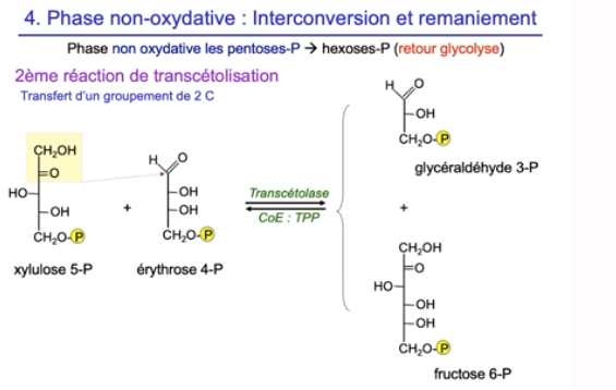

Dans la VPP à l’étape 5 dans la fiche on nous dit qu’il y a un transfert de groupent 2C . Comme produit nous avons Ribose 5 P + xylulose 5 P , ma question est la suivante puisque ce n’est pas préciser :
Qui donne son groupe à qui ? Est ce que le prof en parle ou pas dutout ?

Dans sa vidéo, la professeure dit tout simplement qu'un groupement de 2 carbones est transféré depuis le xylulose 5 phosphate sur le ribose 5 phosphate +++
Tu le vois bien dans le schéma de la professeure que je t'ai mis en pièce jointe !!
J'essaierai de sortir une fiche recap de toutes les voies métaboliques avec les molécules dessinées pour que vous puissiez visualiser un max ce qu'il se passe, mais ce qui est important +++ c'est surtout de bien comprendre et retenir qu'on a une transcétolisation, c'est à dire un transfert d'un groupement de deux carbones du xylulose 5-P vers le ribose 5-P pour donner in fine le Sedohéptulose 7-P accompagné du G3P.
