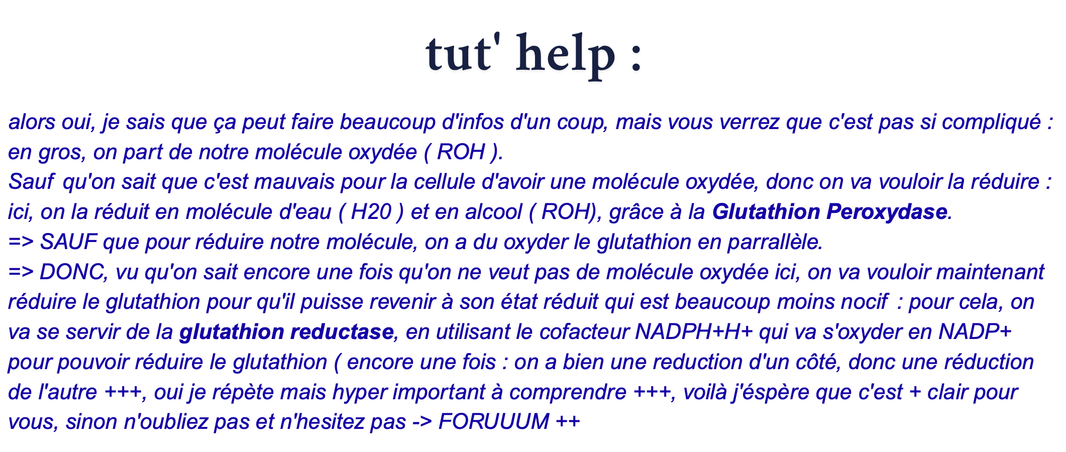

Coucou👋!!!!!!
Petite question, sur le récap à la page 9 du cours VPP (je l'ai mis en pièce jointe) il y a écrit que "on a bien une réduction d'un côté, donc une réduction de l'autre +++" mais c'est pas plutôt l'inverse, une réduction d'un côté entraîne une oxydation de l'autre?
Merci d'avance😁!!!!!!!!!!!!!!!!!!!
Capture d’écran 2025-10-30 à 00.27.26.png (312.97 Kio) Vu 95 fois

Messagepar Lauredose » 30 Oct 2025, 10:31
coucouuu :)
OUI c'est bien une reduction d'un côté, donc une oxydation de l'autre +++++
Comme je l'ai dit avant, pour reduire notre molécule, on doit oxyder le glutathion en parrallèle ++
Je suis désolée c'est une erreur de frappe de ma part @@
Je poste la nouvelle version de la fiche avec le lien de la vidéo tout à l'heure, donc je corrige ça de suite dessus !!
Merci de me l'avoir fait remarqué !!
