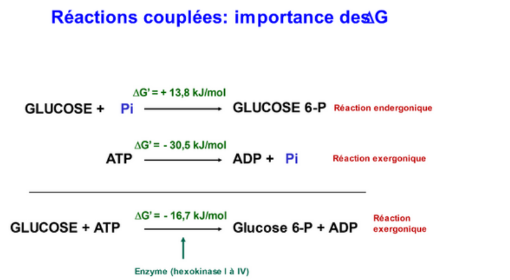

Bonjour,
Je ne comprends pas comment c'est possible que les étapes 1 et 3 de la glycolyse (qui consomment de l'énergie) soient EXERgonique? Puisque la définition de exergonique = libération d'ATP
Mercii :)

coucouuu :)
Alors en fait, il faut bien que tu garde en tête que dans ces réactions, il y a un couplage énergetique qui se fait +++
C'est expliqué dans le cours de bioenergetique, mais en gros ce qu'il se passe c'est que pour rendre l'étape exergonique et donc pour permettre à l'étape de se faire, il y a une réaction qui se fait en parrallèle : l'hydrolyse d'une molécule d'ATP en ADP : cette molécule d'ATP apporte l'énergie necessaire à la réaction pour qu'elle puisse tranquillement se faire : c'est le couplage énergetique et c'est ce qui est utilisé pour que la glycolyse puisse se faire +++
Pour encore mieux comprendre cette notion de couplage energetique, regarde bien les delta G c'est +++ : tu vois ici sur que la reaction de phosphorylation du glucose en G6P seule est endergonique : elle a un delta G POSITIF, alors que la réaction d'hydrolyse de l'ATP est exergonique seule : son delta G est NEGATIF.
Si tu soustrait les deux valeurs pour avoir le delta G de la réaction de phosphorylation du glucose couplée à l'hydrolyse de l'ATP, tu as un delta G negatif : donc la réaction peut se faire ! Elle peut se faire grâce au couplage ( sans le couplage ça aurait été impossible )
Je te mets la diapo de bioenergetique du professeur en pièce jointe pour que tu puisse mieux comprendre !
Voilà j'espère que c'est clair pour toi, sinon n'hesite pas :wink2:
BON COURAAAGE <3 :handshake:
