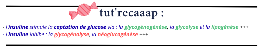

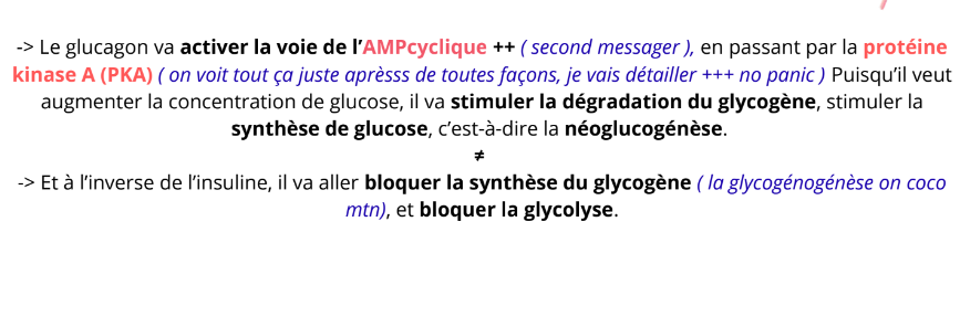

Alors suuuper important : en situation de jeune ou en post absorptif, le glucagon va vouloir nous fournir du sucre +++ ( logique tu me diras )
DONC il va :
-> stimuler la dégradation de glycogène ( donc la GGL ), et la production de sucre de novo ( la NGG ),
-> à l'inverse, il va bloquer la synthèse de glycogène ( la GGG ) ET BLOQUER LA GLYCOLYSE +++ : oui parce que rappelle toi : la ngg et la glycolyse sont deux voies reciproques : donc si on active la NGG ( c'est le cas en situation de jeune vu qu'on veut du sucre ), on bloque la glycolyse en parallèle +++++
DONC en situation de jeune, le glucagon va BLOQUER la glycolyse, à l'inverse de l'insuline ( quand on a trop de sucre dans le sang ), qui elle va l'activer ++++
=> JEUNE => GLUCAGON => BLOQUE LA GLYCOLYSE
=> CONCENTRATION DE GLUCOSE ELEVÉ ( ça peut être en post prandiale par exemple ) => INSULINE => ACTIVE LA GLYCOLYSE
Je te mets en pièce jointe les parties du cours qui expliquent bien ce que je te dis :)
