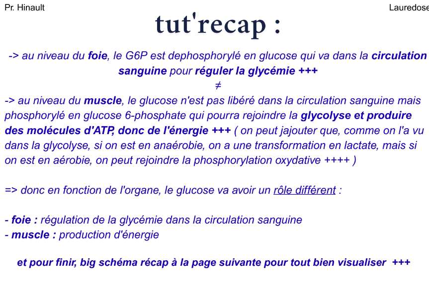

Dans la GGL, on nous dit qu’au niveau musculaire, le Glucose obtenu par l’activité glucosidase est phosphorylé en G6P puis rejoins la Glycolyse. Mais je me demandais au niveau du foie, que devient le glucose libéré ? est ce qu’il va directement dans le sang vu qu’il n’a pas besoin de passer par la G6phosphatase ?
Merci !

Messagepar Lauredose » 15 Nov 2025, 16:07
Coucouuu :)

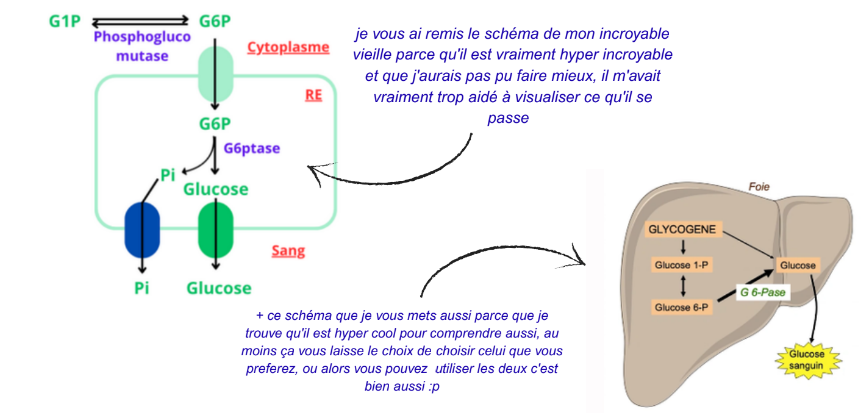

Oui c'est exactement ça, il faut bien faire la différence entre la glycogénolyse dans le foie et dans le muscle, c'est vraiment super important +++ :
- dans le foie : le G6P est dephosphorylé par la G6-Pase en glucose qui est libéré dans le sang pour réguler la glycémie
- dans le muscle : le G6P n'est pas dephosphorylé, mais rejoint directement la glycolyse pour produire de l'énergie +++ ( vu que le G6P est un intermediaire de la glycolyse++)
Je te mets en pièce jointe les schémas de ma fiche qui permettent de bien comprendre ce qu'il se passe au niveau du foie, et le recap que j'avais fait au sujet de la différence entre la GGL hépatique et musculaire !!
J'espère que c'est tout bon pour toi, sinon n'hesite pas !! :wink2:
BON COURAGEEE :handshake: <3
